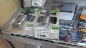

    вот такая приспособа тебе понадобиться (сегодня увидел как раз )
    эта от Дело Техника ( не реклама :p)

    Прекрасно подходит ключ от балгарки, проверено:hi:

    ВЕК ЖИВИ .....................

    или круглогубцы. кому что удобнее
  17. Bla©k
    Bla©k Модератор
    9 июл 2010
    11.487
    A8Q
    кто-то будет спорить, что специнструмент удобнее всего? )) Упорную пластинку поставил, пару оборотов и всё. Давить не надо и всё чётко.

    Да никто и не спорит об удобстве всяких спецприспособлений, только вот не везде, и не всегда можно их приобрести.Так что как вариант имеет право на жизнь.
