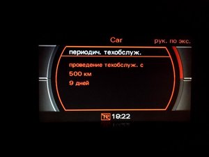

    А дальше пишет сколько км осталось до этого дуе?

    Имеешь в виду, в ММИ в меню "car", где проверка техобслуживания?

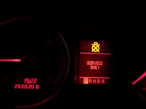

    На прошлой неделе возились снова с другом с этим интервалом)) В итоге вышли на цифры "0 км" и "0 дней". Ну думаю, и хватит, лишь бы "дуе" не выскакивало:laugh: Но км через 100 пробега - снова "дуе" при ВКЛ зажигания...

    Нет. Именно на приборке. Включаешь зажигание он тебе и пишет дуе сервис и сколько км до него осталось.... У меня вроде так было и я это отрубил! Сейчас пишет только когда 1000км до сервиса осталось.

    #48 Федор_56, 23 мар 2016
    Вот помойму как раз здесь и ставил 365 дней и 1000 км., почти 2 года назад было, уже смутно помню. Что раньше наступает он и начинает предупреждать, езжай в сервис через 900км - например! А ты нули поставил, и комп понимает что ты как будто каждый день должен в сервис ездить!

    Нет. На приборке больше ничего не пишет. Просто сервис дуе и короткий звуковой сигнал:nod:

    А пока вот так. При включении зажигания и пуске двигателя. И в MMI в меню "car".

    Да убралась! Сейчас ни чего не пишет при включении зажигания.
    Парни, а по вашей проблеме, то скорее всего где-то '0' поставили, там где не надо, при сбросе сервисного интервала. Если надо, то могу посмотреть значения в группах у себя и выложить, т.к. у меня все ОК!

    Посмотри будь добр, что у Тебя стоит в каналах: 40,41,47,48,53,55. Спасибо.

    17 блок (приборка), 10 (адаптация) каналы 40, 41, 53, 55 поставить "0" тест и сохранить. Так делали? да, скорее всего в каком-то не нужном канале, что-то поменяли.
    Нужно только в этих каналах значение менять на 0.

    Да, с другом делали, у него ваг-ком. Мы сбросили, а потом начали выставлять по новой значения. Не разобрались сразу, что надо было просто сбрасывать)) Потом пробовали в последствии изменить, но никак не выходит. По сей день так(( Плохо, что сразу не определить, правильно или нет закодирован, т.к. надпись вылазит через некоторое время:(
