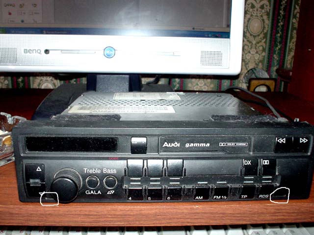

    Проблема с ней в том,что она то включается, то не включается. Даже если вдруг и удастся ее включить (с 100го раза), то при изменении громкости сразу вырубается. Ощущение такое, что проблема с контактом что-то.
    Код блокировки я знаю ;) Как ее вытащить-то? Там штыри нужны специальные, мне на предыдущей коляске в Аларм сервисе мастера минут 40 Блаупуект родной выковыривали ;(
  7. Андрей А4
    Андрей А4 Живу я здесь
    20 апр 2004
    3.083
    A4 B9 2.0
    Тут все проще, внизу две прорези, вставляешь туда любую плоскую пластинку, нажимаешь, фиксаторы сбоку отходят и тянешь...

    Спасибо бльшое!!!
    Попробую сегодня ее вытащить :)
