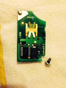

    Всем привет!
    Пришел мне наконецто новый корпус ключа.
    Пвтаю всю требуху со старого вставить в новый...
    Подскажите как снять плату. Там два шпынучка не пойму как их снять...

    Allroad 2.5TDI BAU
    где-то тут на форуме читал что нужно эти две шпильки аккуратно нагреть паяльником и потом вытаскивать, сам еще не пробовал, все руки не доходят. Как сделаете, отпишите, тоже интересно.

    Audi А6С7 3.0tfsi
    Вобщем, действительно, надо поядьником греть, тк эти штыри с елочкой. Греть надо посильнее, что бы он вышел легко, я вот не догрел и напосячил... Надеючь не смертельно, утром проверю. В общем штырь не догрел, стал его тянуть с силой и в один момент он оезко выдергудся потянув за собой с силой плату и отломил кусок у другого штыря. Вроде дорожки на месте.

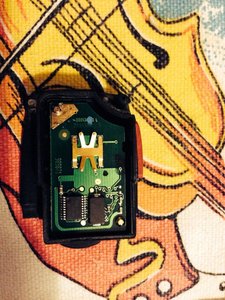

    Блин засада такая случилась...
    Сигналка все нормально, но в новом улюче жало еще не прорезал, и случайно положив новый ключ с имобилайзером на пасажирское сиденье стал старым ключем заводить машину... Заморгал ключик. Взял приложил новый ключ к приборке ключ моргат не перестает.
    Вопрос какой радиус дейсттаия имобилайзера, может он отвязаться если попытиться завести без него? Или что то накосячил когда вставлял его в новый кюч! Его вообще возможно сломать?

    Audi А6С7 3.0tfsi
    Да на самом деле все элементарно!
    У меня нарезанное жало было в одном ключе( еще в старом, тк новое нарезать не успел) и иммо и сига уже в новом. Завести пытался ключем без потрахов, а все потраха в соседнем ключе(думал если ключ с иммо приложить вплотную к замку зажигания все заработает).
    Вылечил все воткнув иммо в тот ключ в которым пытался завести авто. Сразу все заработало! Получается радиус иммобилайзера на столько минимален, что сместив его на 1см от того моста где он должен находится, ничего не работает.
