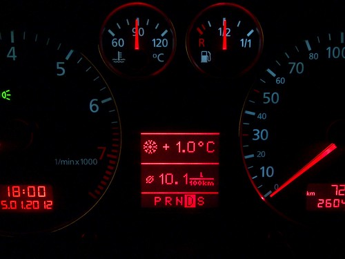

    Недавно по трассе. Средняя скорость 64 с учетом нескольких остановок и светофоров. Тапку принципиально сильно не давил. Тише, понимаешь, едешь, дальше будешь.

    а у тебя круиз есть?

    Не-а, к сожалению нет. По пути домой из области периодически вспоминал об этой фиче (особенно, когда нога затекала:)). Но мне не так критично. Я не сильно часто далеко катаюсь.

    А я вот часто катаюсь. И отсутствие круиза на тачке за такие деньги немного удивляет

    Так поставь, вроде цена вопроса три рубля и пол дня личного времени.
