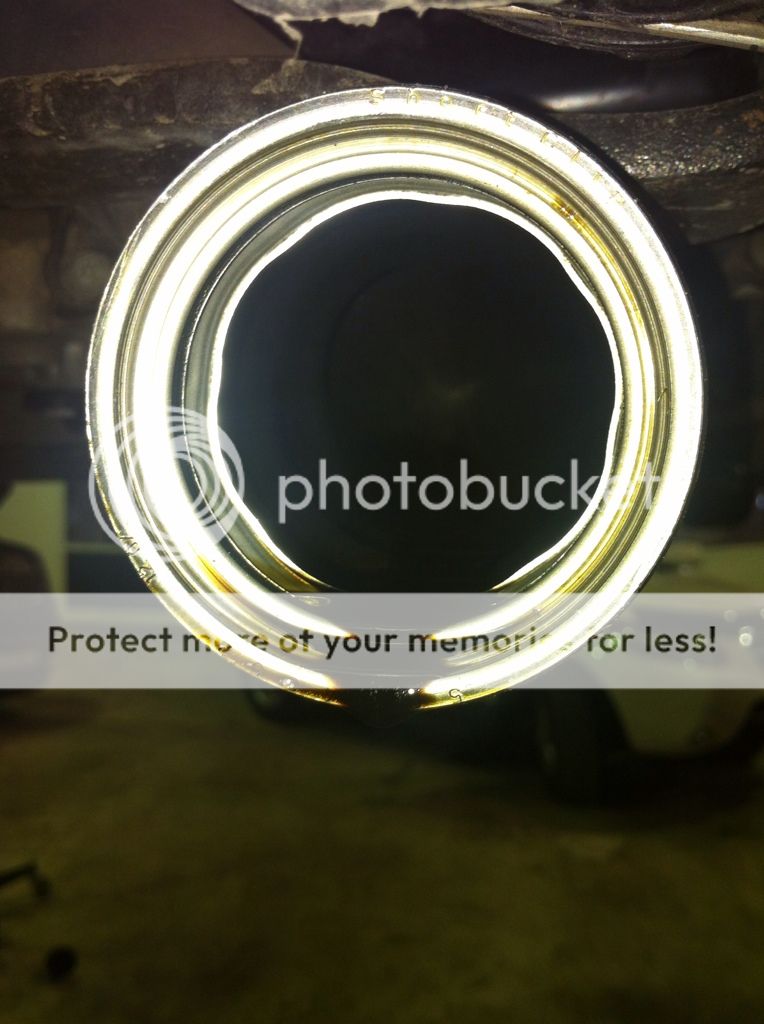

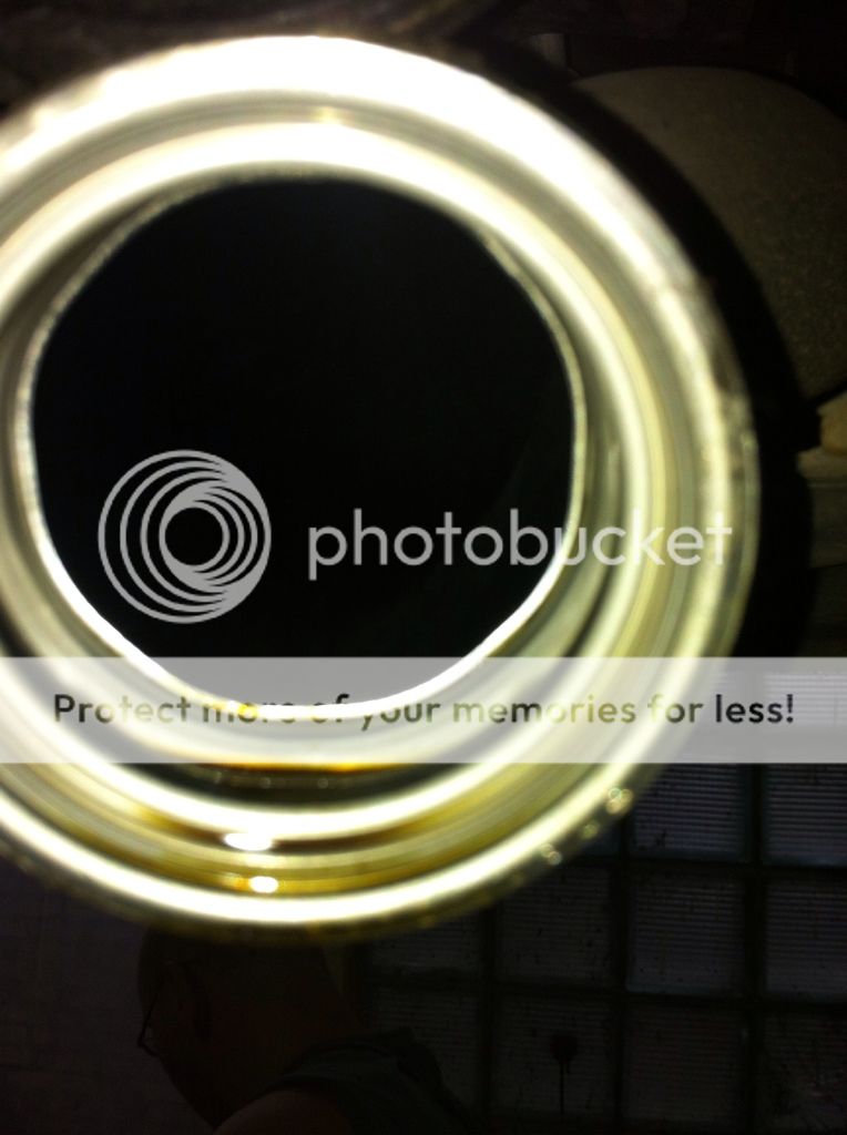

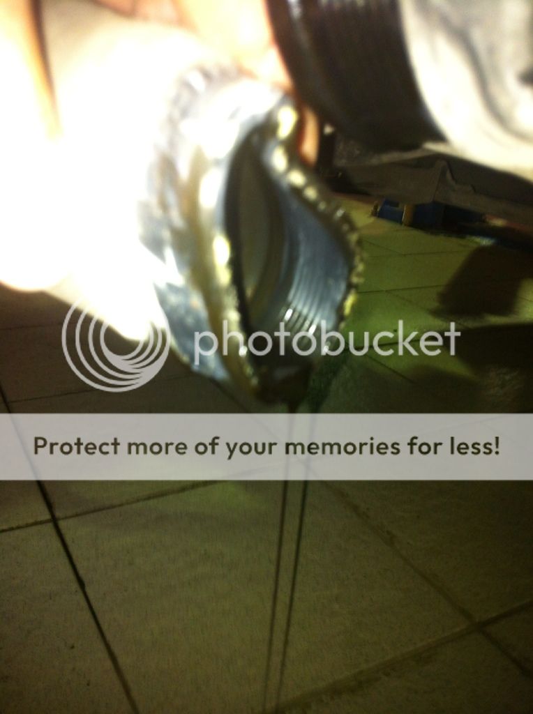

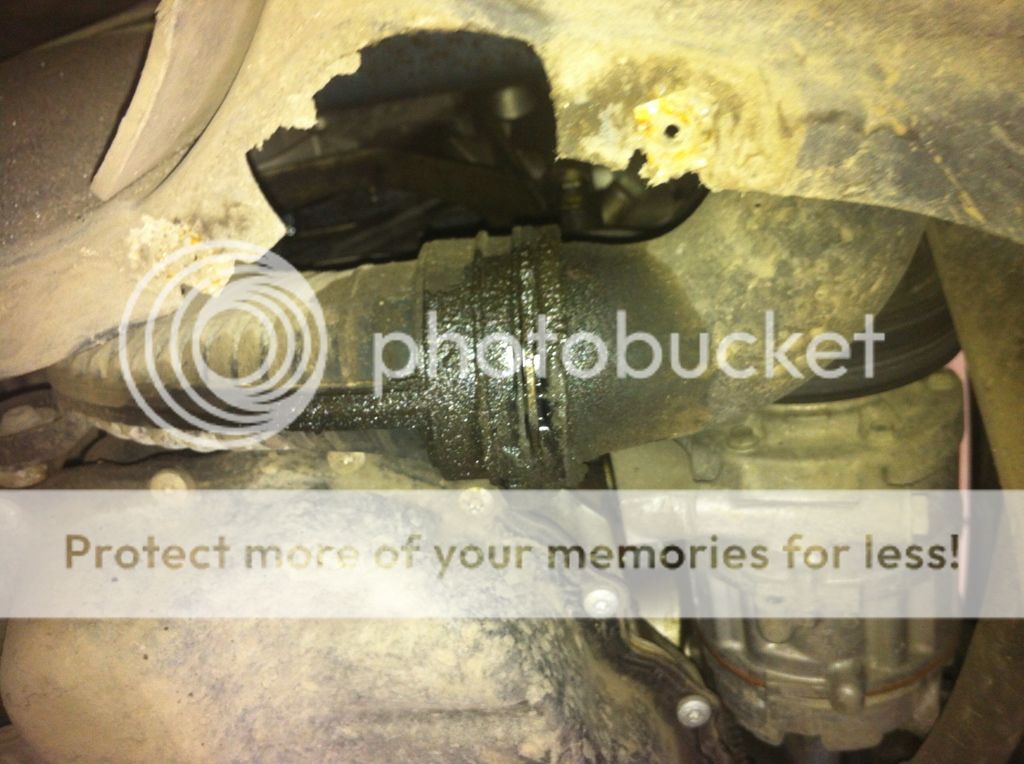

    А теперь посмотрим на работу этого насоса в реальных условиях
    Автомобили, пробег которых меньше 100ткм
    Начало:
    Прогрессия:
    Конец выглядит примерно так:

    Вы просили мат часть, вы ее получили.
    Я не знаю что на фото и как машина эскплуатировалась.
    У меня пробег 51000 и машина идеально тянет.

    Данный насос с ОЖ, не способен отвести достаточно тепла от контура с горячей частью. Почитайте упомянутую вами матчасть, температуру выхлопных газов в горячей части улитки. К тому же основная проблема, отсутствие циркуляции МАСЛА, в корпусе турбины, отсутствие смазки в тот период, когда турбина по инерции продолжает вращаться.
