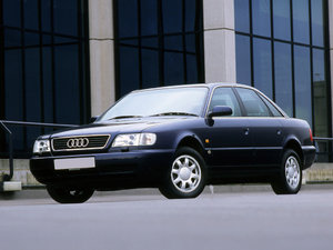

    Здарово спецы! Хочу спросить: какой из моторов ауди А6 (С4) и ауди100 С4 считается самым надежным? Насколько я помню бывают бензиновые: 2.0 (100л.с.), 2.3 (133л.с), 2.6 (150л.с.), 2,8 (174л.с.), 4.2(280л.с) и др.; дизельные: 1,9 TDI (90л.с.), 2,5TDI (115л.с.), 2,5TDI (140л.с.) и др.
    В какой машине (А6 или 100 с4) ставились двигателя лучше или они идентичны?
    Какой из двигателей лучше по надежности/простоте/ремонтопригодности/дешевизне ремонтов? Расположите эти двигатели, если возможно, в порядке ухудшения надежности (теоретически).

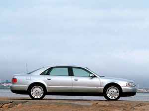

    Тот же вопрос интересует по ауди А8 (с 1994 по 2001): у них бывают бензиновые 2,8 (193л.с.) ; 3,7 (230); 4,2(290) и дизеля :2,5TDI(150), 3,3TDI. В моделях А8 выпуска ближе к началу 2000г. (фары стали шире, появились накладки на ручках дверей) у тех же моторов приросло еще около +30л.с.
    Вот фото тех моделей, которые я имею ввиду:
      163 КБ
      496
      79,5 КБ
      426
