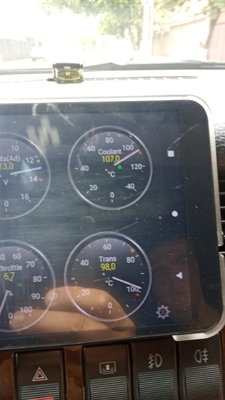

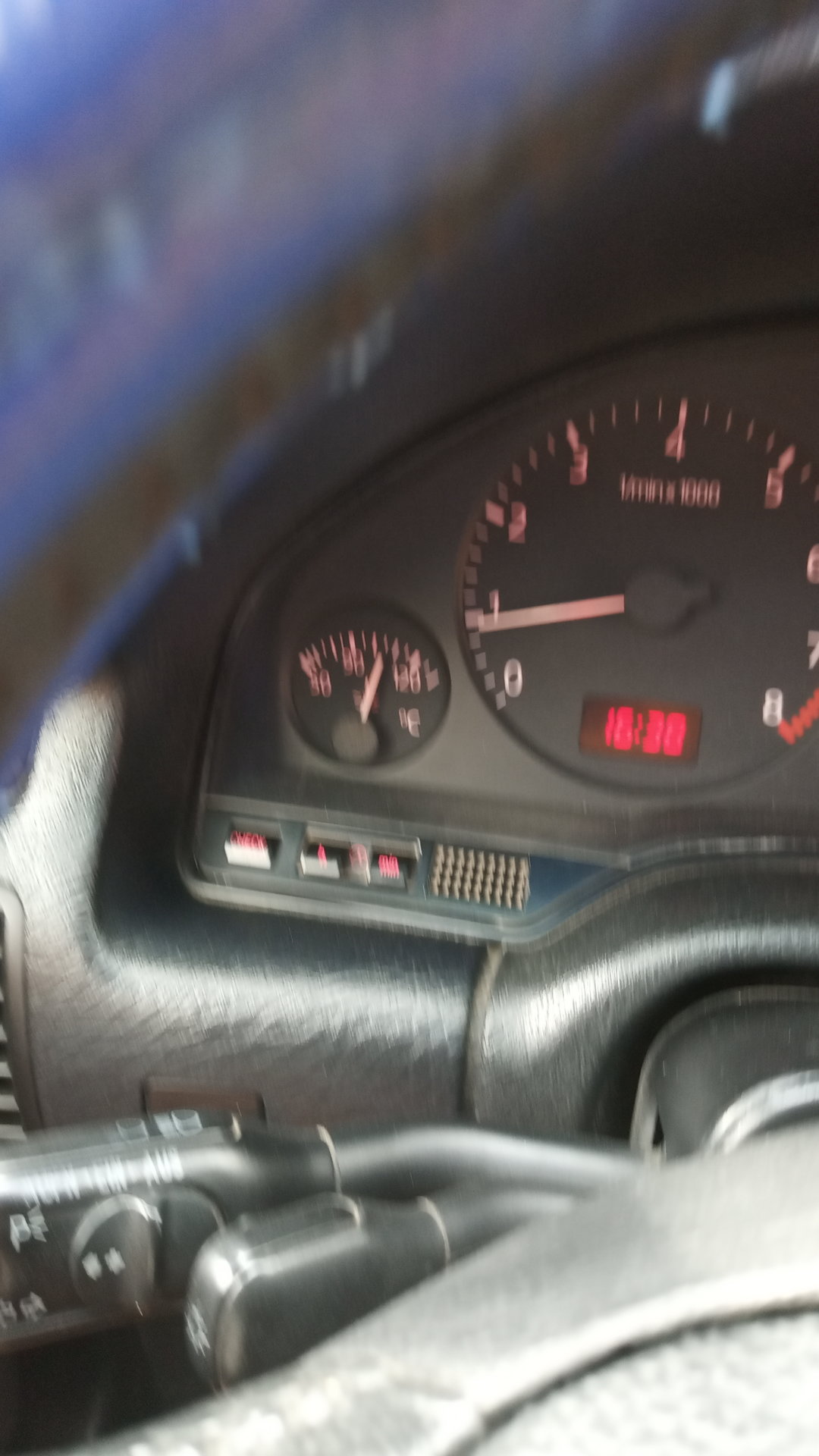

    Вообщем сегодня ещё раз проверил, ниже снимки скинул температура на приборе и на компе

    Думаю что небольше 100_105градусов.

    Тоесть 105 это нормально в жару?

    Нормально если выше не лезет но 115 это перебор. У меня s8 96го, проблема та же. Движок прошел капрем, головы проверены на микротрещины, блок шлифован и тоже проверен. Радиаторы промывал по отдельности. Также промыл двухкомпонентным лавром изнутри. Поставил электровент с а6, диаметр родного вента 383мм, электрический 385. Без кондея все пучком. С кондеем по трассе норм а вот в городской толкотне лезет до 120. Ждал может сбросит но нет, полило из крышки. Следующим шагом думаю установить манометр в разрыв к трубке что идет на бачок, чтоб исключить наверняка микротрещины
