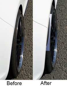

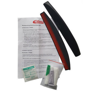

    Никто не пробовал ставить такую штуку VT540-S на заднюю арку-бампер?
    Или самый надёжный вариант закатать в плёнку то злополучное место?
    Надоело подкрашивать каждый год там сколы (самый большой из них уже с 5 рублёвую монету).

    Ты подкрашиваешь, а я по весне уже третий раз всё крыло буду перекрашивать!
    В этот раз закатаю в 3М-ую плёнку.
    Хотя наверное твой вариант тоже интересный. Я правда отрицательно отношусь к колхозу, но тоже задолбался перекрашивать правое крыло!
  8. MadMax69
    MadMax69 Старожил
    31 янв 2014
    14.943
    Кстати, мне они не помогут!
    У меня не арка, а стык бампера и крыла!
    В моём случае только плёнка.

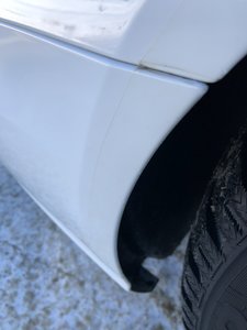

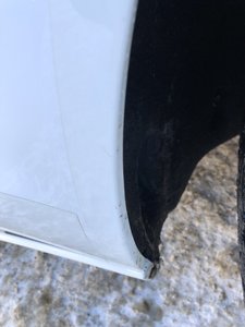

    Со всякими левыми подкрылками машина будет не то. Писал уже, пост № 41. Пленка по краям, с заходом на ребро бампера и на крыла. На внутренней стороне нет, т.к. при установке сказали будет отлетать. Пленка как для бронирования, 3М вроде. Ну да, пожелтела, однако совсем немного, если не знаешь что она есть и не увидишь. Кругом столько аналогичных авто, у многих как раз сколы на задних крыльях. Я же вообще ни разу беды не знал, машине 4,5 года

    Если несложно можно несколько фото? поеду к тем кто занимается антигравийными плёнками.

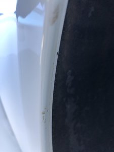

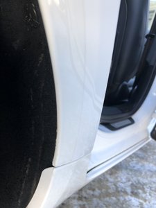

    Это можно, прикрепляю. Грязно, пришлось ждать мойки )) IMG_9764.JPG IMG_9764.JPG
