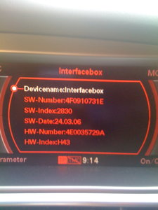

    Сфотал инфу которую выводит мой блок MMI.
    После прочтения несколько тем понимаю что прошивка у меня 2830, так ли это?
    Т.е. можно прошиться на более новую.

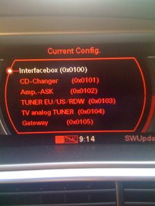

    А что значат остальные надписи например на закладке Current Config? :shock:

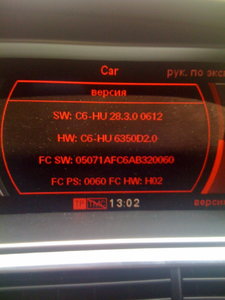

    да, прошивка старая, на первой фотке ты по ходу в обновление мми залез, на второй номера блоков, на третьей прошивка

    А что за блок AMP-Ask?

    просто усилитель, зачем оно тебе?
