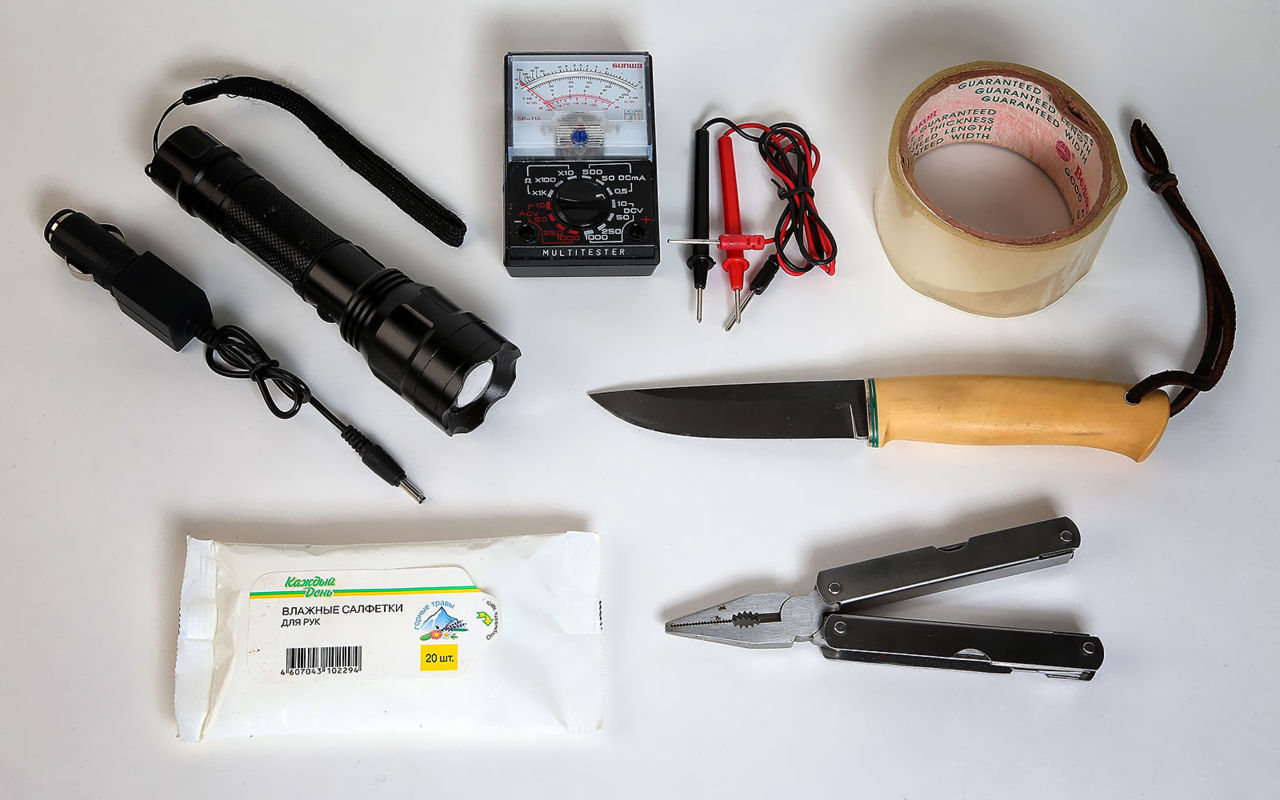

    Полезные мелочи
    Фонарь. Идеальный вариант — аккумуляторный с подзарядкой от гнезда прикуривателя. В виде альтернативы подойдет налобный с батарейками. Мне лично такой нравится даже больше — руки свободны. На встроенный свет смартфона не надеюсь. Его батарея быстро разряжается, да и громоздким смартфоном неудобно светить в стесненном пространстве. Зачем нужен фонарь? Подкапотного освещения нынче в автомобилях нет. Уровень масла ночью проверить — уже проблема. А если мелкий ремонт электрики при снятой клемме аккумулятора? Помню, в Ford Focus первого поколения лампу левой фары можно было поменять, только сняв аккумулятор. Как тут без фонаря в ночное время?
    Небольшой, но острый нож.Желательно нескладной. В аптечке есть некое подобие ножниц, но это, согласитесь, не инструмент. Хороший нож позволяет зачистить провод, отрезать, скажем, кусок полиэтилена, скотча, изоляции, пенопласта. В общем, очень универсальная штука. Отдельно о комбинированных инструментах типа Leatherman. Складное лезвие не всегда удобно и проигрывает ножу с фиксированным клинком. Зато складные пассатижи такого инструмента могут пригодиться для мелких работ. А вот всякие откидные отвертки и системы со съемными битами выглядят красиво, но пользоваться ими неудобно.
    Полиэтилен. Во-первых, это хороший тент при ремонте под дождем. Во-вторых — универсальная подстилка для вещей, если понадобится разгружать багажник в полевых условиях. А я всегда вожу его в машине после случая на охраняемой стоянке в Воронеже. Дело было в командировке. Разбили стекло на пассажирской двери. Из салона свистнули только пачку сигарет. Надо ехать домой, а нужное стекло только на заказ с долгим ожиданием. Выручил кусок полиэтилена и…
    Прозрачный скотч. Тоже очень универсальная штука. Нужен, чтобы закрепить полиэтилен, заклеить разбитый комбинированный фонарь, пластик фары и т.д.
    Бытовая мелочовка в багажнике зачастую полезнее запасных частей.

    Десяток предохранителей разных номиналов. Думаю, здесь подробные объяснения не нужны.
    Пару ламп головного света фар, если, конечно у вас не ксенон. Почему пару? Например, при езде по грейдерам и разбитым дорогам лампы от тряски перегорают чаще — одной может и не хватить, прежде чем доберетесь до мест, где можно пополнить запас ламп.
    Рожковый или небольшой разводной ключ, позволяющий ослабить крепеж и снять провода с клемм аккумулятора. Если где-нибудь основательно закоротило, без отключения аккумулятора от бортовой сети не обойдешься.
    Пара отверток — с плоским и крестовым жалом. Не очень массивных. Главное, они должны быть пригодны для выворачивания шурупов крепления пластиковых обивок интерьера.
    Для тех, кто дружит с электрикой, не лишними будут небольшой вольтметр и моток изоляционной ленты.
    Из личного опыта
    Зачем все это хозяйство, поясню на примере. Однажды на хэтчбеке Chevrolet Lacetti закоротил разъем под обивкой левой задней стойки кузова. Потом уже стало ясно, что на него капала вода из лопнувшего шланга омывателя пятой двери. Но тогда, ночью, просто резко запахло палеными проводами. Первым делом достал ключ и сдернул клемму с аккумулятора, чтобы предотвратить пожар. Затем надел налобный фонарь и стал искать. Оплетка проводов еще дымилась, поэтому быстро нашел источник неприятностей и снял с помощью отверток нужную обивку. Вырезал ножом спекшийся разъем, заизолировал провода и продолжил путь. В светлое время «вызвонил» мультиметром провода. Проще говоря, проверил, нет ли в жгуте короткого замыкания. Зачистил проводку и соединил провода напрямую без разъема. Поменял лопнувшую трубку — подошла «жигулевская». Стеклоочиститель и омыватель задней двери снова заработали.
    Помимо перечисленного, другого инструмента с собой не вожу. Свечи и ремни тоже. Нет смысла. В более или менее ухоженном автомобиле они редко выходят из строя неожиданно. Иногда беру что-нибудь специфичное под конкретную модель. Тот же Ford с его аккумулятором заставил меня брать с собой одну головку, удлинитель и вороток. Потому как голыми руками этот источник электроэнергии не снять. Долив масла у меня всегда в мелкой фасовке. «Литрушки» на один раз хватит. Понадобится больше — можно купить на сетевой бензоколонке. Зато буксировочный трос не номинальный. Давно уже вместо двухтонного из набора использую четырехтонный даже для легковых автомобилей. Ну и не забываю о себе любимом. После ремонтных работ хотелось бы садиться за руль с чистыми руками. Поэтому рулон бумажных полотенец и влажные салфетки всегда с собой.
