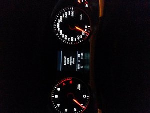

    Всем привет! Не знаю была ли такая тема, но поиск ничего не дал. Вообщем когда начинаю прогривать двигатель вылетает ошибка Swich the engine and check the oil level (заглушите двигатель и проверьте уровень масла) с красной масленкой. Масло при этом в норме, даже если на максимуме. Появляется только на холостых. Со временем пропадает, и так же через пару минут появляется. Как только газну пропадает. Ошибок нет. Что делать? Откуда начать?

    Может не level, а pressure? И на улице минус неплохой? 90% датчик просто замерз

    Оперативно ехать сервис и проверять давление масла. Если оно в норме, то менять 2 датчика давления масла.

    На улице +5, и в гараже +20 где-то. Да верно pressure, по памяти писал.
