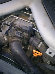

    Не нашёл я этот винтик. Можно фото или ссылку какую-нить???

    Помогло стравливание воздуха, респект Old_man!!!:thumbup:
    Вот фото места заглушки:
    И ещё я долил дистиллированной воды в расширительный бачок и выкинул на время салонный фильтр...:)

    Я так понял что надо 6тигранником его открутить,стравить воздух,пока не пойдет антифриз,закрутить и долить антифриз,так?

    я так понял нужен шестигранник?

    Да всё это делать на прогретой машине с заведённым двигателем с включённой на макс печку.

    Да, всё на фото видно.

    сколько оборотов 6гранником делать,чтоб винт не выпал?

    лишнее не вывернешь, пойдёт антифриз или воздух оставляй погоняет выйдет потом закрутишь.

    ты по времени сколько воздух стравливал?

    Я при замене ГРМ стравливал сек 5... а так все по-разному кашу едят, может придётся несколько раз повторять
