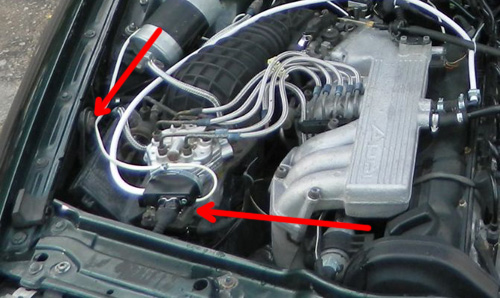

    Начала дергаться и на горячую):

    ПНД проверяй в 1-ю очередь............

    ПНД в любом случае надо проверять, у меня даже фишка в цепь вставлена для легкой диагностики, раньше чуть не раз в неделю проверял и частенько ПНД уходил от настроек. Не знаю, особенности износа (новый был) или установил изначально как-то косовато, сейчас другой у меня, про настройку забыл пока.А как за допуск уйдет, обычно больше 0.8в.,начинаются приколы.

    Это ЭБУ сваливается в аварийный режим. Перезапуском - сброс.
    Причину возможную уже огласили выше. Скорее всего износ, из за которого величина сигнала от ПНД выходит за рамки допуска
