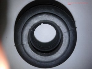

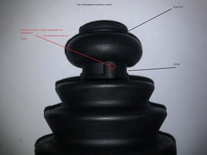

    На внутреннем пыльнике (граната) где узкая часть (полуось) должен стоять хомут AAR?
    Заказывал оригинальные пыльники пришли без хомута (большой хомут есть)
    Смотрите фото пыльников.
    Должен ли быть там этот хомут по госту?

    Re: На внутреннем пыльнике (граната) где узкая часть (полуось) должен стоять хомут AA
    по какому ещё госту? ))
    Позиция 14 - хомут для пыльника внутреннего ШРУСа на AAR с АКПП.
    Если МКПП, то хомута нет (верхний привод на рисунке).
    Интересно, как же так без хомута...
    а вот так:ded:, в данном случае на внутреннем хомута быть не должно.
    будете менять, поймёте.
