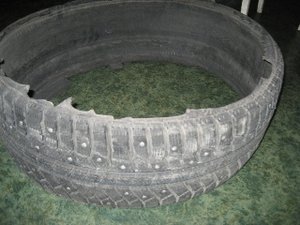

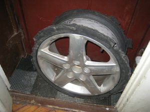

    Поменял сегодня резину на зимнюю, ну и естественно сразу на заправку проверить давление. Оказалось всё правильно накачали. И радостный поехал домой. Ну через 10 км разлетается покрышка на скорости во втором слева ряду на кольце.
    На совершенно ровном асфальте начало колбасить как будто по колдобинам еду. Газ сбросил, аварийку и потихоньку торможу. Сначала подумал что колесо не докрутили, хотя сам проверял затяжку. Ну остановился, в меня естественно сзади чуть не влетели, кто то с визгом в левый ряд ушёл. Я аккуратненько вылазию смотрю назад, а там грузовик летит!!! Ну ничего страшного объехал хотя страху я натерпелся. Чудом аварию нехилую не устроил, ещё секунд 30 подъезжающий сзади народ разлетался. Потом собралась пробка и я смог отползти в правый ряд.

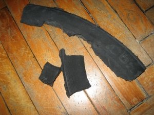

    В общем к делу. Новенькую покрышку ContiWinterViking 2 разорвало на 3 части. Собственно протектор на ходу решил отделиться от боковин....

    очень похоже на восстановленную покрышку с нарушением технологии...
    могу ошибаца, но очень похоже расползаюца именно восстановленные шины!
    был у меня подобный прецедент ещё в совецкие времена, когда был дифицит покрышек.

    надо смотреть глазами внимательно место разрыва...
    если восстановленая, то будет видно расслоение резины, хотя если всё сделано грамотно на заводе, то увидеть будет трудновато...
    словами написать не смогу, надо пальцем показывать, а по фоткам и описаниям словесным я ещё не научился диагноз ставить, потому напесал только своё предположение!

    Посмотрел ещё раз. А фиг его знает, она разорвалась и вдоль и поперёк и отслоилась. И кстати корда металлического нет. Может на заводе забыли положить.. :)
    Маловероятно что восстановленные мне кажется. Сделаны в Германии этим летом.

    Хотя думаю отдадут новую покрышку без звука... если диск поврежден при этом, то еще и претензию выкатить.... фотки пригодятся...
    Вообще это тот случай, когда и сам производитель должен провести расследование, это некондиция оказавшаяся в легальной продаже...

    Собери все куски и храни их.
