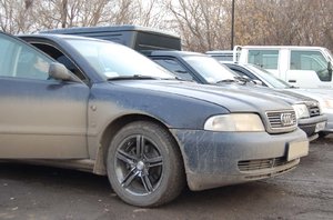

  19. Sinner
    Sinner Живу я здесь
    1 окт 2007
    1.139
    Audi A4(B5) 95 г.в. 1.6i ADP
    Ответ: На скорости бьет руль
    Самое интересное, но центральное отверстие такое большое, что колец так и не смогли подобрать.
    Ща диски засвечу.
  20. Sinner
    Sinner Живу я здесь
    1 окт 2007
    1.139
    ТАкс. Вроде прикрепил.
