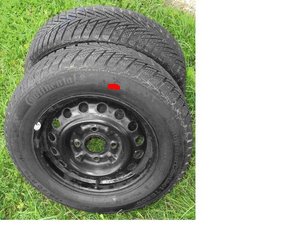

    На колесе есть неболшой разрез (от старости треснула наверно), длинной 8 мм примерно, глубиной 1 мм , на сколько опасна она в етом месте. Другие видел катаются 4то вся покришка потрескана. Хороший протектор, не охота другую покупать, бистро не катаюсь, думаю ставить на зад...

    Это смотря от чего она треснула. Эсли от старости или какое нибудь температурное воздействие(типа под прямыми солнечными лучами хранилась) от этого задубела и пошла трещинами, то я б не рискнул бы такую резину использовать. Если это простой порез без нарушения корда, то можно ещё покатать.
