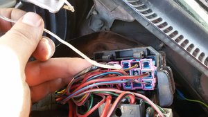

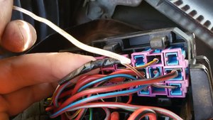

    Добрый вечер, через ваг ком выяснил что обе лямбды отключены, полез в мозги и увидел лишний провод идущий на массу прикручен криворуким мастером. Может в курсе для чего это делать? Я так подозреваю это сделали для того чтоб поменять кодировку и отключить лямбды.
