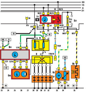

    Пришел БН с ремонта,установил,все равно глохнет после запуска,по новой зажигание,давление результата нет,психанул,выдернул трамблер,выдернул VEZ,купил тазовский коммутатор,подключил его по схеме,вставил трамб с вакуумом,всё сцука работает,нихрена не глохнет,надо было с самого начала так сделать и не паять себе мозг)по ходу VEZ под устал)вот как-то так)

  16. Al-wagen
    Al-wagen Захожу поудивляться
    27 май 2013
    5.542
    Алтайский край
    Красненькая
    Штааа и требовалось доказывать :D
    Как ни печально признавать, окромя железа, ничто не выдерживает четверть века эксплуатации...да и железо не всякое.
    ТАЗокоммутатор+вакуумный трамблер легко и непринужденно ставится и на AAR-содержащие авто. Заводится очень решительно, едет не менее напористо
