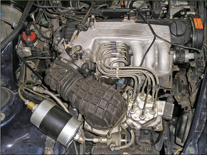

    извените я совсем зелёный в этой машине и книги нет, подскажите попадробнее что за большая гофра?:chainik::chainik::chainik::chainik:
  7. Scatimon
    Scatimon Живу я здесь
    27 апр 2009
    2.259
    VAGовские
    Вот она, крепица хомутом.
