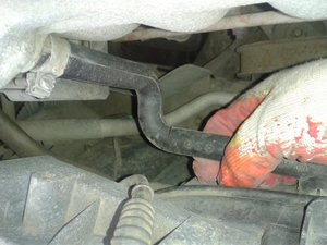

    у меня ABK дигифант. глохнет когда постоит заглушенная 5-30 минут. с утра на холодную хорошо заводится, работает ровно, можно ездить хоть целый день. но стоит заглушить хоть на 10 минут, так на ходу при сбросе газа начинает глохнуть и както дергано ехать, если медленно двигаться на 1-2 передаче. иногда обороты просто просаживаются сильно, потом выравниваются, иногда сразу в ноль. проявляется только на ходу. если газовать на стоячей не глохнет ни разу. минут через 10-15 все проходит, пока опять не заглушишь ненадолго. кстати, если после того как заглохла заводить, то заводится ТОЛЬКО с подгазовкой.
    по симптомам еще скажу, что когда вылез этот дефект, расход заметил увеличился, было 10-12, сейчас 14-15. холостые ровные, едет без провалов и дерганий. сидя в машине на холостом её слегка потряхивает.
    недавно менял штаны, лямбда не крутилась, пришлось греть. могли её как-то перегреть и убить лямбду?
    какие есть идеи? куда начинать лезть? с этим впрыском недавно начал знакомство.

    в общем.. отключил лямбду, есть стала 11 литров. глохнуть стала намного реже. еще нашел лопнувший шланг (кривой такой) от пусковой форсунки до рхх. замотал изолентой пока, вроде полет нормальный

    Проблема решилась заменой того лопнувшего шланга. С годами он стал пластмассовый. Особенно в холода. Оригинальный обошелся год назад гдето в 1000р. Он намного мягче. Можно поколхозить с вазошлангами и хомутами. После замены проблем с впрыском больше нет. Проверяйте все шланги на подсос воздуха, время свое берет. Я после этого еще одну дырку нашел в другом короком.
