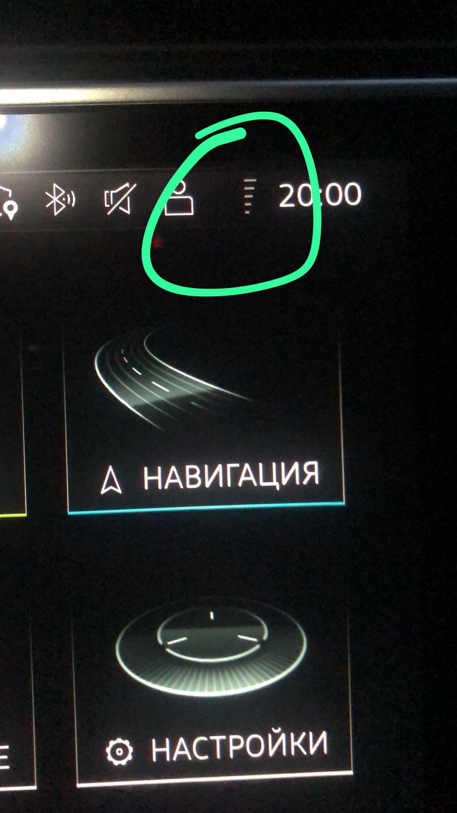

    нет, машина 23 года. все подписки до 25

    Попадалась инфа, что блокируются e-sim. В машине интернет работает?

    Нет, ничего не грузится

    Если перезагрузка головы ничего не меняет, то видимо e-sim вышла из чата.

    Тоже был в отпуске, связи с машиной не было в myaudi. Вернулся в пятницу, нет интернета в авто. Думал может пакет закончился, оплатил месячный пакет. Ничего не заработало. Сделал ресет мми, не помогло. Наверное кубик отрубил рф‍. Машина в рф с мая 2024, и даже без авторизации пользователя интернет в машине был.
