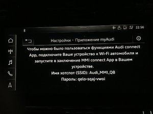

    Приложение MyAudi подключается только через WiFi. Сначала нужно установить соединение смартфона с авто по WiFi и проверить меню, в списке подключений.

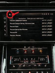

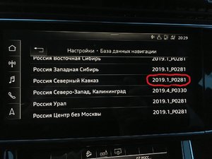

    Всем привет! Вчера воткнул симку мегафона с безлимитным интернетом, машина симку увидела, сразу предложила обновить карты, разрешил, карты обновились только Северозапад России около 400Мб :

    А вот с подключением MyAudi опять полвечера пробился, но так и не понял:

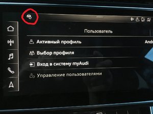

    Нет, когда обновление карт вот такой значок появляется:

  12. Shefild
    Shefild Участник форума
    18 июл 2011
    474
    Вологодская обл.
    Q8 3.0TDI; Q3 2.0 TFSI; Jaguar I-PACE
    Это было в первый день и я сам не понял как это произошло. На второй день так и не смог повторить. Единственное на что думаю, так это то, что в первый день у меня в MyAudi была установлена локация Великобритании, а во второй Украины. Может ещё и в этом фишка...

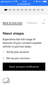

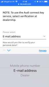

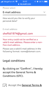

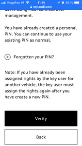

    Я никак не могу пройти верификацию в MyAudi. Предлагает пройти проверку либо через сотовый, либо через электронку или через диллера. Пробовал и телефон и электронку (причём несколько разных), и каждый раз пишет, что надо другое. Кто может разъяснить что делать дальше?!

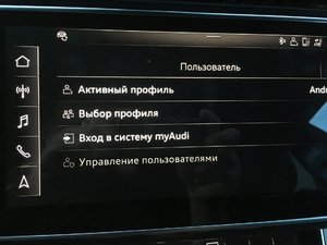

    Судя по фото MMI не залогинилась в MyAudi. У меня это происходит автоматически при подключении смартфона:
    На сайте my.audi.com есть регистрация?
  17. MichaelitO

    Здесь длдя подтверждения необходим не бесплатный домен, то есть не gmail.com, какой нибудь другой, я подтвердил с помощью рабочей почты
    Да, и британская локация обязательное условие!

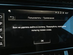

    Всё верно. После нажатия на Вход в систему MyAudi ввожу адрес эл.почты и пароль, которые указаны при регистрации в MyAudi в смартфоне. Пишет, что Вам не удалось войти в систему.Повторите позже.

    Да, есть! В MMI я и ввожу те же логин и пароль, которые на сайте. Или тут что-то другое надо?!
