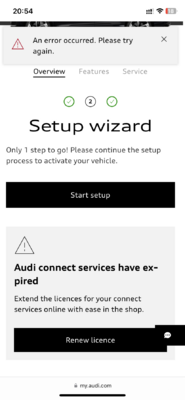

    Машина 23го года из Польши, ку8, интернет в авто есть. Сам нахожусь в России.
    Есть карточка, завел профиль в myAudi (ввел vin, авто в профиле появилось), завел этого глобального пользователя в машине (нормально его восприняла).
    Скачал приложение в виде apk, залогинился под своим профилем, всё ок.
    Но в профиле на сайте возникает ошибка получения пин кода, соответственно никакой онлайн из приложения не работает.
    Как то это можно побороть?

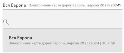

    А карт свежих у вас в myAudi нет для народа?

    Проверьте, все ли по инструкции делаете?
    Можно еще так попробовать: в приложении (у меня iOS) заходите в профиль --> account setting --> PIN --> там уже смотрите, поменять пин или выбрать опцию забыл ПИН.

    Сейчас к скачиванию у меня доступны вот эти карты (02A00030.zip). Надо?
