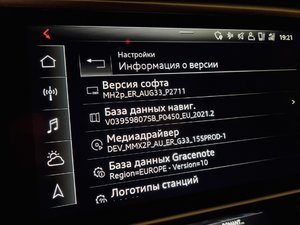

    А покажите пожалуйста информацию о версии
    у меня

    Что-то тут не то, магия)), у меня май 2020. Найду время, ещё покопаюсь )

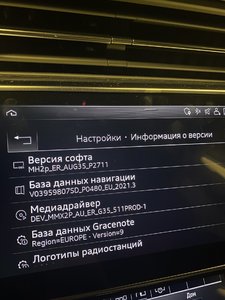

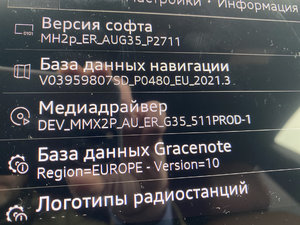

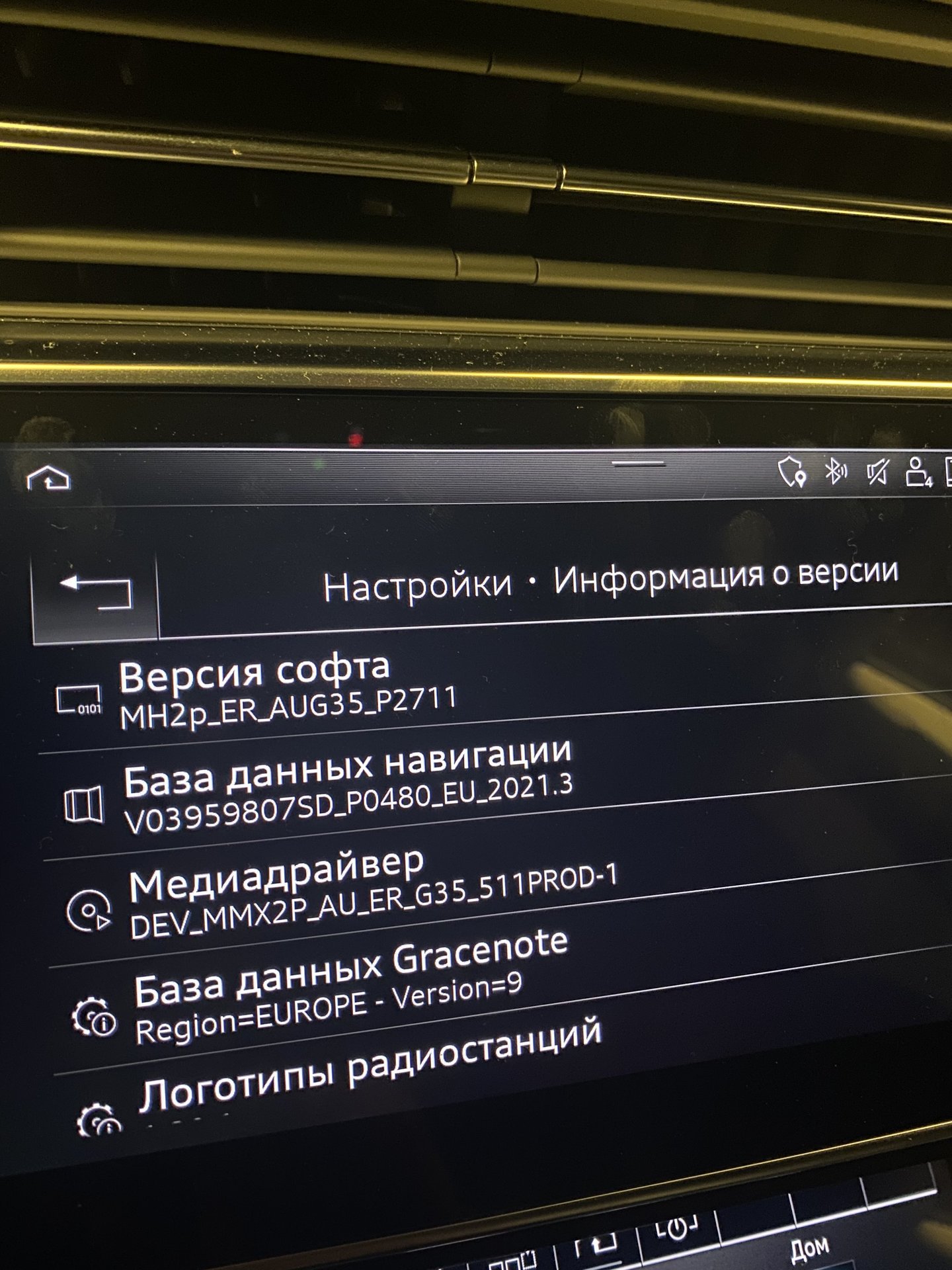

    Вот
  13. Loysha
    Loysha Завсегдатай
    14 мар 2019
    720
    RS E-tron GT, Q8 TDI

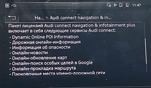

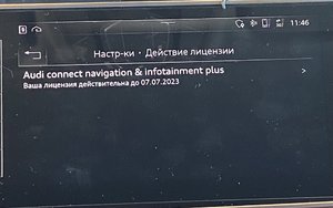

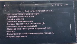

    Привет. Спасибо. На скриншоте Это версия софта.

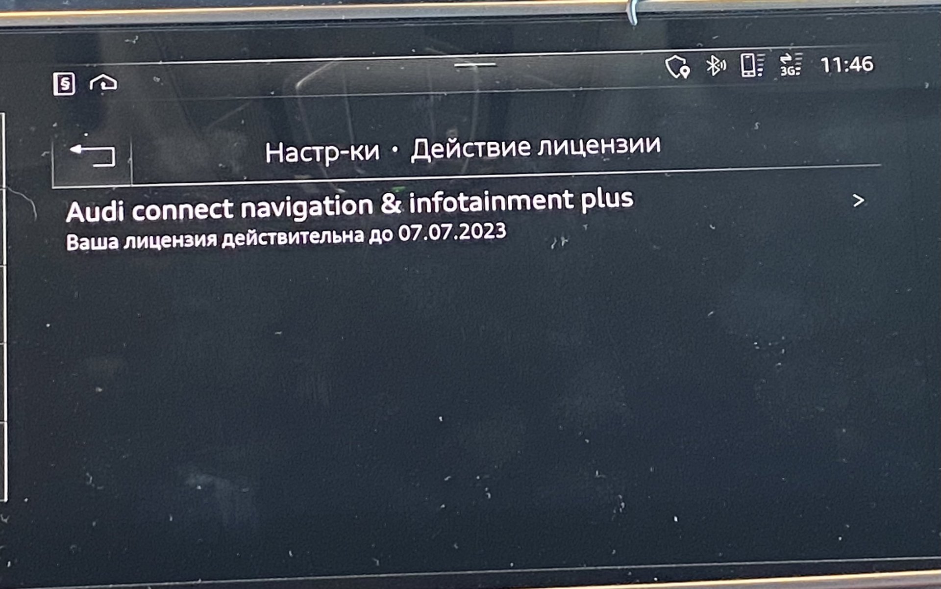

    Я интересовался другим, а именно составом лицензии. У меня и у @Yuri_ как показывают скриншоты выше лицензии различаются по составу услуг.
    Это можно посмотреть:
    настройки / общие настройки /
    срок действия лицензии / audi connect/

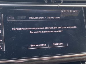

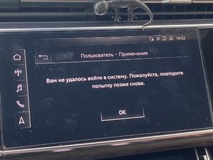

    Пытался снова войти в myaudi. Система не пускает, при неправильном пароле пишет, что ошибка, при правильном, что нельзя войти. Я думаю это бесполезное занятие, толи логи зашиты, толи по ip идёт определение. Мне кажется бесполезное занятие.

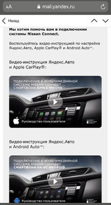

    В семье Q8 и E-tron. MyAudi не работает. Приехал Taycan. Та же история с Porshe Connect. Купили Кашкай для работы и сразу на почту пришло сообщение даже с Яндекс Авто! А ведь машина всего за 1,5 млн! Я в печали

    То же самое у меня. И если при правильном пароле - запрет входа, а при неверном пароле - ошибка пароля, это означает что соединение доходит до серверов и оно отрабатывается на уровне авторизации системы.
    При блокировке или фильтрации по IP это делают на сетевом уровне до проверки авторизации системы.
    Пока я склонен верить, что все ограничения прописаны в лицензии установленной в MMI.
    Лицензия это срок действия и список услуг доступных автомобилю.
    И если у @Yuri_ в лицензии указан сервис "MY AUDI", то у него авторизация MMI проходит.
