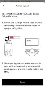

    myAudi коннектится с авто в двух режимах:
    1) без ввода 10значного кода, просто вход в учётку в MMI. В этом режиме можно отправлять маршруты в штатную навигацию и некоторые дургие вещи.
    2) с вводом 10значного кода. В этом режиме можно управлять запуском двигателя (если доступно), открытием закрытием дверей, отслеживанием машины и подобное.
    У меня работает по первому режиму. Код ввести так и не смог ещё

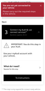

    У меня по первому варианту тоже не получается, при том что при запуске авто, приложение myAudi запускается само и телефон цепляется к WiFi авто (5Ггц), но при этом в приложении MyAudi пишет что нет соединееия с авто, и в авто в графе подключения MyAudi пишет нет соединения. Какая-то загадка, сплошная. А у Вас работает беспроводной CarPlay в этот момент? Просто я его сам активировал с помощью OBD11 и возможно с этим как -то связано, так как у меня кар плей сразу запускается при зажигании.

    Тогда еще такой вопрос - у меня в авто после ввода логина/пароля от учетки в MyAudi пишет не удалось подключиться, попробуйте позже, что-то в этом духе. А у Вас как прошла жта процедура? Что-то специально предпринимали? Или учетка прописалась, после того как подклбчили телефон с приложением myAudi?

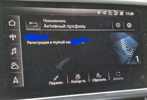

    Можно фото входа в учётку MMI?
  8. Yuri_
    Yuri_ Новичок
    4 дек 2020
    78
    Audi A6 45 TFSI quattro 2020
    Не очень понимаю, что это вам даст.

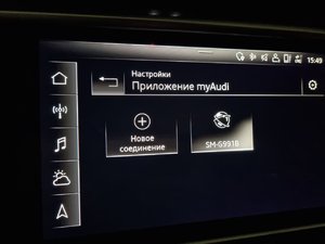

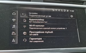

    Если меня проверить, то вот
    photo_2021-03-19_16-08-15.jpg photo_2021-03-19_16-08-20.jpg photo_2021-03-19_16-08-09.jpg

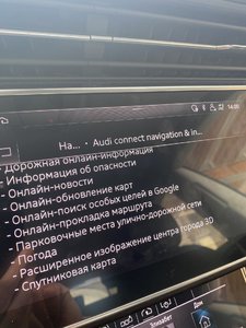

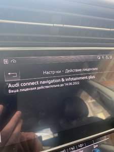

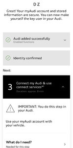

    Увидив ваши фото, решил заново все проверить. Зарегистрировал две учетки на my audi (Германия, Украина), скачал приложени на iphone под германской симкой. Добавил в учётку свою машину по vin. На сайте и в приложении на iphone обе учетки работают. В машине MMI отказывает при в ходе. :cry:.

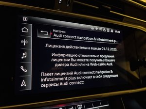

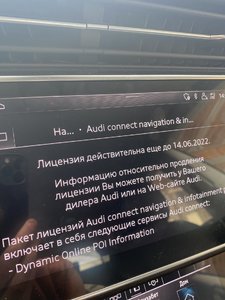

    Можно вас попросить прислать скриншот состава вашей лицензии в MMI.
    Это можно посмотреть:
    настройки / общие настройки /
    срок действия лицензии / audi connect/
  12. Doz
    Doz Живу я здесь
    28 фев 2011
    1.573
    Q7, Q8
    Все так же, создал забугорный Apple ID, скачал MyAudi, зарегился под gmail.com через VPN. В системе все есть. При вводе в MMI ничего не происходит и похоже на этом все заканчивается). Думаю нужна симка сотового оператора Европы.

    У меня есть подозрение что список сервисов защит в лицензии, установленной в MMI. Лицензии в свою очередь привязаны к vin.

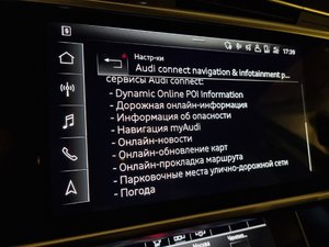

    #276 Yuri_, 21 мар 2021
    Вот.
    Из отличий виду пункт "Навигация myAudi". Правда непонятно, когда он появился - изначально, или после подключения к mmi и начала пользования этим.
    И у меня нет пункта, например Расширенные 3D карты центра. При том, что они есть

    Как вариант - Навигация MyAudi, у меня такого нет. Хотя по логике для онлайн-новостей тоже нужна интеграция приложения с авто

    Да у вас явно другой набор сервисов.
    Подозреваю, что пункт навигация myAudi позволяет пройти авторизацию в машине.
    MIB какой версии?
  20. Yuri_
    Yuri_ Новичок
    4 дек 2020
    78
    Похоже, что так и есть. Потому что даже в приложении myAudi Навигация выведена аж в отдельную вкладку, а не в раздел Функции. При наличии этого пункта в лицензии, разрешается коннект в mmi. Догадка, конечно..
