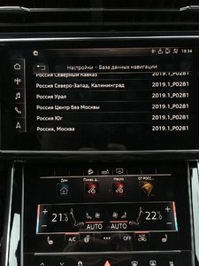

    Установил MyAudi с Английского App Store на телефон. Сначала попробовал английскую локацию, но затем перешёл на русскоязычную украинскую. Разница конечно имеется. Но основное отличие на самом деле как и писали выше это наличие возможности в англицкой версии просмотреть комплектацию своего авто. А вот подключение прям танец с бубнами. Чего-то так и не понял: в приложении пишет, что подключено, в авто никаких изменений. И обнов тоже никаких не предлагалось. Может конечно авто свежее (июль 2019г.), так поэтому. Подскажите последнюю версию карт. У меня сейчас такая:
