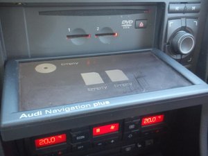

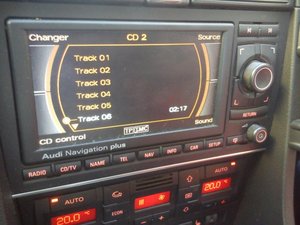

    Кто подскажет как воспроизвести музыку через этот девайс?
    Пробовал флеш 64 и 16, двд диск тоже не хочет. Какой максимальный размер читает, нужен ли спец формат?

    A8D4 3.0 BiTDI
    до 4 гигов
    не шднс - в итоге проще на 2 гига воткнуть.
    формат mp3

    Раз 2 гига так заказал 2 штуки)

    ребят написано двд-ром.а почему-то не читает?флэшки у меня больше 2гигов не читает,в один вход.а так две по 2гига стоят.хватает

    двд только для навигации или для обновления.

    ДВД ром хорошо читает CD диски с MP3 если не читает разбирайтесь со своим ДВД ромом

    Два слота SD с поддержкой карт до 4 ГБ каждый для воспроизведения музыки в формате MP3 (SD карты должны быть построены НЕ по технологии SDHC)
    Данное устройство не воспроизводит DVD фильмы, DVD привод предназначен для дисков навигации и для дисков с mp3 музыкой

    у меня тоже ММІ, недавно поставиш флешку на 8 гиг, SDHC, читает музику на ура
