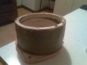

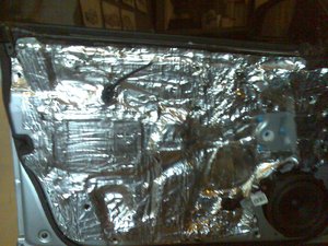

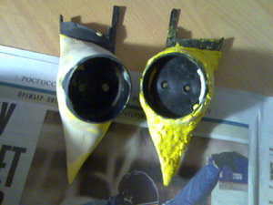

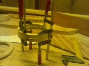

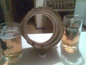

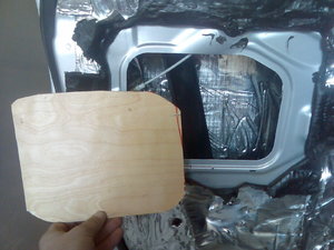

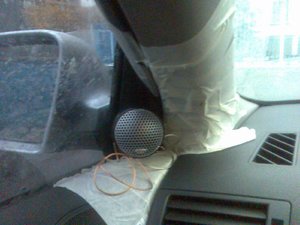

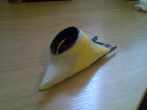

    всем доброго вечера!вот решил обнародовать свои начинания в области автозвука в audi a4 2002!изначально мучался со штатной музыкой,паял и тд итп и ни х...не выходило,звук никак не устраивал-ну тут все было сразу ясно,но я думал мож чудо настанет все таки,не настало,ну чтож....ГУ я не выбирал -ALPINE 9855 остался от старого авто,решено было собрать поканальный двухкомпонентный фронт и собрать красивый багажник,при этом сохранив место в нем,для фронта после долгих раздумий был выбран комплектик hrtz mlk165 а разыгрвать его будет 4 канальный усь HELIX P400 PRECISION,на басовую часть выбран усилитель SUNDOWN SAZ-1000d,саб еще не прихал так что т очной абревиатуры не помню!сначала были разобраны двери,прклеены виброизоляцией,технические отверстия зашиты фанерой,сетка динамика с обшивки срезана,для тоннеля в дверь,на которы уже будет одеваться подиум,изготовленый подиумы под пищи в уголки зеркал.....фотоотчетец ниже...не кидайтесь помидорами!!!!!

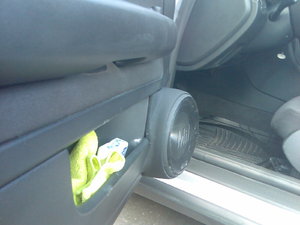

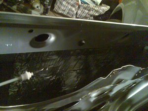

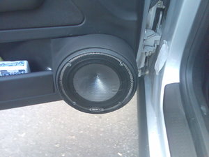

    ну наконец руки дошли....оцениваем!!!!подиум сделан из шпаклевки разных сортов,прикручивается к тоннелю вместе с динамиком,использовал болты с внутренним шестигранником и закладные гайки.представлю фотоотчет-пока только водительская дверь.

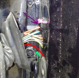

    Вопрос может не по теме , но все же - как провести плюсовой кабель от саба с аккумулятора в салон ? Никаких жгутов и дырочек не нашел , а сверлить дырку чета не очень хочется ., а если все таки кроме дырки вариантов нет , то где ее лучше проделать ?

    http://www.audi-forum.ru/forum/viewtopic.php?t=23872&sid=4d71d79e1ef401fdc0bc3e8cba3aa1ff глянь сюда,но все зависит от толщины провода,и утебя плюс/минус от аккума или только+!!!на фото я считаю не очень грамотно провели провод,в верхней части колодки есть офигенское место,я туда уместил проводку на 2 динамика сечением 2,5 кв.Береш дрель или шуруповерт,сверло не слишком большое и потихоньку удаляеш лишние пластмассовые внутренности из колодки,забыл сфотать свою колодку,на днях снимать буду и щелкну!!!

    Мне только плюс вывести ! Спасибо за инфу :beer:
