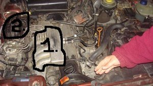

    Всем ЗДРАВСТВУЙТЕ!!! "Отрезанный" от иммобилайзера, и не знающий проблем с заводом, возвращаюсь в общение к вам)))) и сразу вопрос))) Никто не знает, где можно найти, не знаю как правильно ее назвать.....наклейку шкалы приборов? Можно черную, можно белую, а то моя потрепанная , особенно на спидометре. А еще начал удивляться расходу топлива, странно как то ест она, то бывает 10 литров хватает на 80-85 км, то литров 18 выходит, причем условия езды одинаковые и погода не ниже10. Уже не знаю куда залезть (правда еще и не лазил никуда)))), но 18 многовато))))

    Скорее прийдется целиком спидометр покупать У меня часы были облезлые Нашел тут на форуме и купил !
    По поводу расхода Может датчик ож (нижний,который на мозги) глюки ловит !? Либо лямде может капец приходит ! Грязь в дозаторе так же может быть причиной ! Надо комплексно подходить к этому вопросу И делать замеры везде , от простого к сложному !

    .........понятно, что однозначно не ответить на вопрос , в марте начну смотреть и обращаться за помощью, а что за дозатор? Спасибо!

    Такая рифленая резиновая калоша левее паука. Но самому лезть в нее настоятельно не рекоменую!!!
    Если бы помирала лямбда, то глохла бы немедленно после запуска мотора. Тема про ДТОЖ интересная, как вариант вполне можно этот датчик поглядеть.

    Саша не соглашусь с тобой Лямда начинает работать после своего прогрева минут через 5 после запуска Так что на запуск она ни как не влияет !
    И Дозатор это и есть паук с которого идут трубки на фарсунки под впускной коллектор !

    Про запуск мотора я забыл уточнить, не глохнет ли она при запуске НА ГОРЧУЮ:hi:.
    Насчет паука. Дабы четко определиться, кто что под ним подразумевает в своих жаргонизмах: то я им называю впускной коллектор (на фото выделено цифрой 1), а калоша - 2. Я так понимаю что под пауком ты имел ввиду то что располагается между ними?
