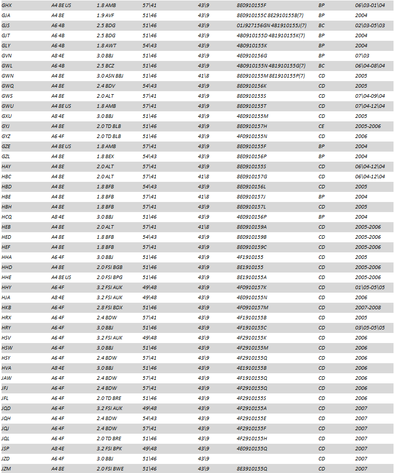

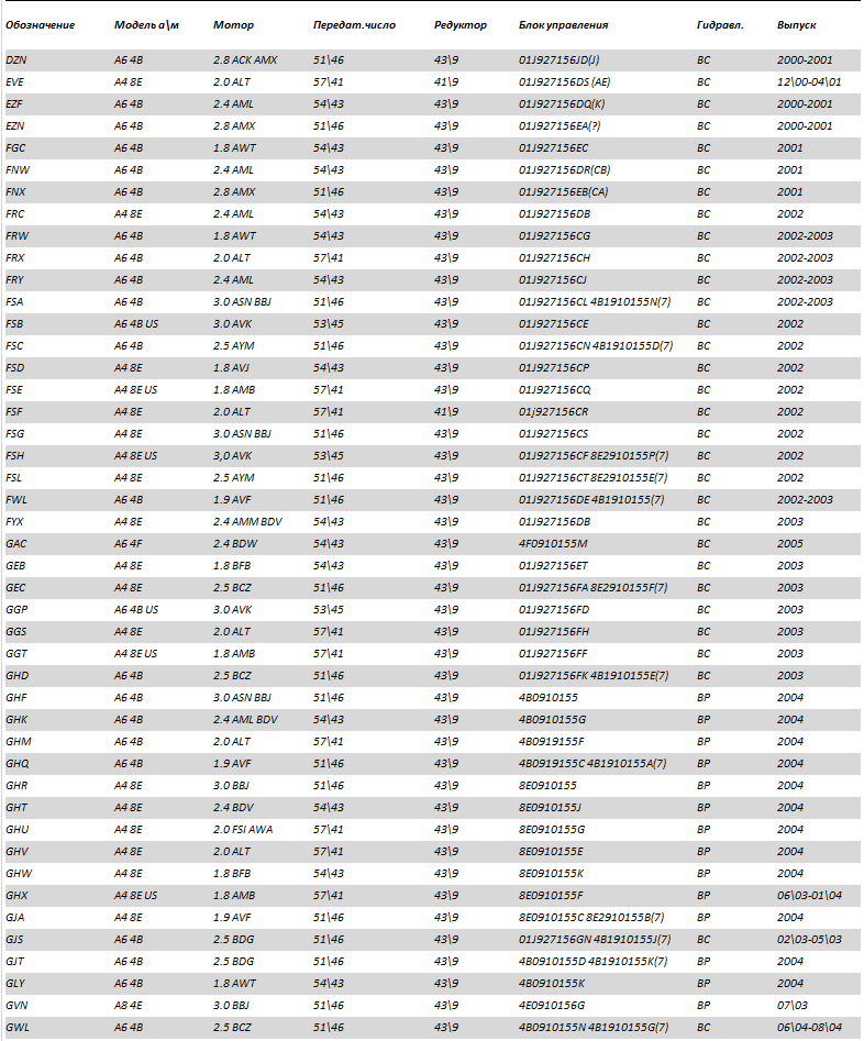

    ТОВАРИЩИ! тема очень перспективна! Предлагаю вашему вниманию таблицу, в которой можно будет найти замену своему убитому вариатору. Ищите свою модель, смотрите передаточные числа (пары "вх.вал-ведущий шкив, а так же редуктора") и после этого, выбирайте новые модели коробок по этим же параметрам. Важно! Ищите коробки от 2005 года, с гидравликой (гидроблоком) "CD" или новее.
    Оригинал_1_страница:
    http://hostingkartinok.com/show-image.php?id=08c4f4e5bf98902e7674b46376e7b9fb
    Оригинал_2_страница:
    http://hostingkartinok.com/show-image.php?id=70d2d7f7fc5b79cbb892b454ae42d17a
    Оригинал_3_страница:
    http://hostingkartinok.com/show-image.php?id=076a0a4fef4e44e228caaadf5b7be02a
    кому помогло, не забываем нажимать сюда:nod:[​IMG]

  18. MyzHikk
    MyzHikk Живу я здесь
    19 сен 2009
    1.123
    А6 С6 3.0 TDI
    вообще то эти картинки с мультитроникклуба,и висят они там не первый год,так что врятли ты открыл америку.Да и я бы не стал смотреть в неё,так как она может содержать ошибки и в ней нету основной массы новых коробок.Лучше всего обращатся к Эльзе,дабы не промахнутся с выбором.
    З.Ы:а то что сам коробку сделал эт ты молодец:thumbup:
  19. Ramis
    Ramis Завсегдатай
    16 окт 2012
    979
    А6
    так а я и не претендую на лавры первооткрывателя)) тут нечего скрывать, она (таблица, скриншоты) с сайта мультитроника, от извесного в этом деле человека - Дмитрия. Он, в свою очередь, их туда взял из эльзы, там просто не так удобно представлено. А на счет свежести, думаю что вполне актуально, 06-07 (даже одна 08 года, хотя можно было бы и больше) год есть, и того достаточно (мне).
    спасибо:hi:
