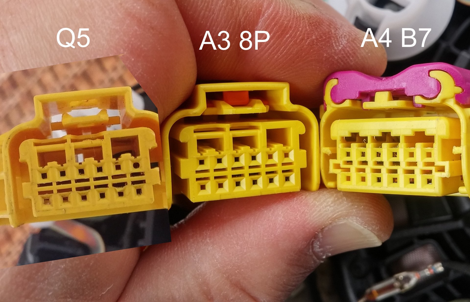

    Руль ищи от А4/А5 В8. Штекер от подушки не подойдет, там направляющие по-другому вырезаны, несмотря на то, что размер правильный. Штекер от А4 В7 можно легко "подточить", у меня заняло минут 5. Смотри фото. Я специально расположил штекеры так, чтобы было видно, где подрезать, чтобы получилось как у А3 8Р.

    Спасибо за инфу, буду точить :)) Можно вообще защелку оторвать с ушами и вставлять пробовать...:thumbup:

    О А3, А5, Q5 какого поколения ты сейчас говоришь? И какая подушка. Не может быть так, что мы говорим о разных вещах? Я говорю о руле и подушке/кабеле от Q5, A4,A5 B8, сравнивая их кабель с кабелем от А3 8Р. Смотри мое фото на предыдущей странице. Ты такую подушку имеешь в виду или от А3 в виде щита?
