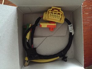

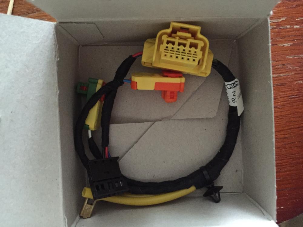

    Шнур будет нужен
      71,5 КБ
      418

    Народ пишет что кроме блока и шнура для подушки мне больше ничего не нужно. У тебя этот шнур?

    Не понимаю потребность в кабеле, если мультируль, к примеру, идет в сборе с подушкой. Можете пояснить процедуру? Вот кольцо да, провод от блока управления до руля должен иметь разное количество пин, т.к. появляются новые элементы управления(лепестки, кнопки) и подсветка. Так собственно, что нужно для замены обычного 3 спицевого руля, на 3 спицевый мультируль с лепестками, если новый руль идет в сборе с подушкой?
    На счет другого блока управления я в курсе, а вот по остальному не ясно. Я конечно могу предположить, что на А3 кольцо идет изначально с правильным разъемом на нужное количество пин и блок подает на них сигнал, но если их нет в кабеле подухи(руля), то и подавать некуда, а мультируль имеет нужные пины и просто получает по ним всю инфу, но так ли это?

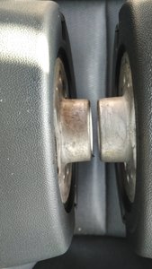

    В моем случае ситуация следующая, руль куплен от японца 2005 года номер 8P0419091DBURS, при монтаже на мой 2007 год встает нормально, но при затяжке он начинает упираться в кожух, вооружившись рулеткой выяснил вот что, длинна "шкива" на моем руле и на этом РАЗНАЯ!!!! от стенки руля до конца моего шкива 2.4см, а японце 2.6см, так же при визуальном осмотре установленного руля эта разница видна отсутствием зазора между рулем и кожухом, на моем руле есть зазор пару мм...вот такие дела...теперь нужно что-то решать 1. Затянуть руль через шайбу(ход резьбы болта будет меньше) 2.Просто попробовать сточить эти 2мм с нового руля.
    Прилепил фото, новый справа, но тут практически не видна разница, что думаете на счет шайбы, через которую хочу прикрутить руль, есть ли смысл или лучше точить?
    p.s. Но я не вижу связи между более длинным шкивом и упиранием руля в кожух, должно быть как раз наоборот...
    Так же мне не ясно, почему когда руль установлен без затяжки он стоит нормально и ни во что не упирается, даже если на него давить, только при затяжке начинаются проблемы. Центральную планку переставлял между рулями, не помогло.
    Толщина места, которым он упирается на обоих рулях одинаковая и составляет до подушки 7см.

    А может на новом руле кожух дальше выступать, чем на старом (или шкив быть глубже посажен)?
    Нет ли каких-нибудь винтов с выступающими шляпками?
    А если замерить глубину шкива, ту часть с зубцами, которая на колонку одевается. Все везде одинаково на новом и старом руле? Например, если у нового руля эта величина меньше, чем у старого, то затягивая ты прижимаешь кожух сильнее, несмотря на большую внешнюю длину шкива.

    Соглашусь, я об этом и писал выше, длинна втулки разная, у нового руля он длиннее на 1-2мм, из-за этого болт при затягивании руля чрезмерно давит на него, а должен упереться в шток рулевой уже в последней фазе затяжки из-за этого руль продавливается и давит на кожух, буду или точить втулку делая ее меньше или пробовать затягивать через шайбу, но трюк с шайбой боюсь не прокатит,т.к. болт будет давить не на сам руль а на шайбу и через нее толкать руль глубже...можно попробовть еще вариант с шайбой диаметра меньше втулки руля и как бы удлиннить шток руля...

    У этого руля в отличие от моего на 1мм больше внутренний диаметр втулки, он тупо болтается на штоке и из-за этого его дальше зажимает болт(втулка конусовидная), завтра попробую поставить на другую А3 и буду думать чего дальше делать, может у меня шток стоит от какой-нибудь А4 условной не знаю....
    Ни у кого такой проблемы не было? Или никто не парился и просто ставил как получится? :) Я просто боюсь из-за этой разницы он за зубья нормально цепляться не будет и в какой-то момент сорвет их и привет...не очень хочется в повороте руля лишиться :)
