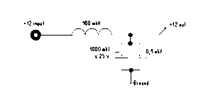

    друзья!Привет всем:hi:!досталось с авто от прошлого хозяина мп3 эмулятор с подключением за место штатного сидичейнджера...но при включении зажигания,и при заведённом двигателе из калонок идёт писк!помогите решить проблему!заранее спасибо!:thumbup:

    Питание надо шунтировать конденсатором, вот только какой емкости не подскажу, забыл уже все основы электротехники =(

    2 конденсатора параллельно - один 0,1 мкф, другой побольше - к примеру 1000 мкф на 25 вольт.
    Запитать через дроссель в 100 мкГ.
    Если не поможет, то я прям не знаю :)
    Можно вскрыть, посмотреть что там по входу за стабилизатор, и почему он с помехами не справляется...

    ого!а это как?:shock:
    а можно пожалуйста по подробнее куда их впихивать?:beer:

    Ну как-то так.
      3,4 КБ
      99
