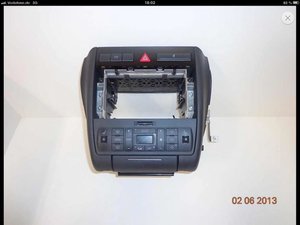

    учитывая что у VAG есть номер запчасти для RNS-D и для магнитолки "симфония" который начинается с 8L0 ***** то в теории возможно. но для этого тебе нужно попытаться найти за вменяемые деньги консоль от S3 (8L) c другим блоком климата и кнопками сверху и пепельницей и в цвет своего пластика при этом угадать :) ... и потом уж по месту понять самому что там колхозить нужно чтоб стало и возможно климат новый прописать в компе...
    на фото консоль от Эс3... возможно это единственное решение для 2din для 8L

    можно, центральный тоннель под замену, если б/у - реально, если новый - ценник будет заоблачным.

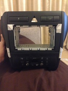

    Ребят как можно самостоятельно сделать 2din отсек, хочу убрать подстаканник кнопку аварийка перенести как на фото или может кто продаст консоль как на втором
