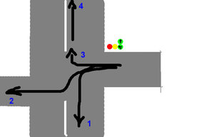

    Есть перекресток. Немного кособокий. Когда загораеться зеленый, все едут по стрелке 1 и 2. А можно ли в этот момент выезать по стрелке 3, а потом ,когда загориться зеленый в этом направлении, продолжить движение по стрелке 4? Или надо ждать стрелочку перед светофором? :)

    Надо ждать стрелку

    Для поворота направо есть своя стрелка. Надо ждать пока она не загорится.

    Но я же не поворачиваю. Я выехал на перекресток :)
    Ps Я понимаю что есть своя стрелка, что ее надо ждать. Но что я нарушил?

    Выехал на перекресток на запрещающий сигнал светофора.

    сигнал то вроде как раз разрешающий...

    ПДД РФ
    6. Сигналы светофора и регулировщика
    6.3. Сигналы светофора, выполненные в виде стрелок красного, желтого и зеленого цветов*, имеют то же значение, что и круглые сигналы соответствующего цвета, но их действие распространяется только на направление (направления), указываемое стрелками. При этом стрелка, разрешающая поворот налево, разрешает и разворот, если это не запрещено соответствующим дорожным знаком.
    * Вместо красных и желтых стрелок в том же значении могут использоваться круглые красные и желтые сигналы с нанесенными на них черными контурными стрелками.
    Такое же значение имеет зеленая стрелка в дополнительной секции. Выключенный сигнал дополнительной секции означает запрещение движения в направлении, регулируемом этой секцией.
