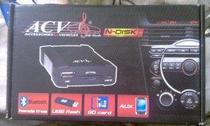

    приобрел я такую штуковину теперь бы узнать подробней как вытащить штатную и подкелючить эту чтуку и как провода провести в бардачок?
  10. garik2045
    garik2045 Участник форума
    23 июл 2010
    223
    Allroad 2.7ТТ АРВ
    В комплекте должны быть ключи для снятия штатной, втыкаешь и вытаскиваешь. А дальше просто штатный разъем вытащил - от девайса вставил. Правда у меня была проблема, разъем на ченджер и разъем на усилитель оказался не двойным а целиковым и пришлось его пилить пополам. Но распилил и все ОК. Да еще массу надо подключить. А вбардачок дырку сверлить надо.

    ключи два штуки есть только куда их пхать ?примерно нашел 4 отверстия под кнопками но че то очкую сувать назнаю какой стороной вставлять ключи!и то ли это место для ключей?а дырку придется большую сверлить ?ведь разьемы очень большие!:shock:

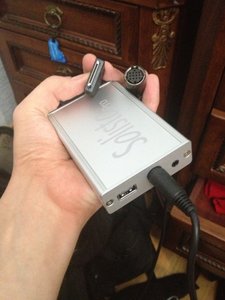

    Был по делам в Европе, прикупил такую штуку:
    http://solisto.de/de/caraudio
    По деньгам, конечно, не сильно бюджетно (в сравнении с тем же x-carlink), но качество звука получше будет.
    И ребята делают спецом для VAG'a продукцию, заточено и по звуку и по переходникам.
    iPhone, USB, AUX, управление с руля, "голова" штатная остается, телефон с неё заряжается, в общем - красота.
