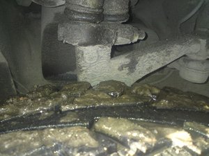

    Поставил вчера новую резину 235-55-17. Диски 8х17 ЕТ20 (с учетом проставок 35мм) (родной вылет диска 55). На ш/м чуть ни обоссался - расстояние от передних колес до рычагов - мизер, меньше 1 см. Сзади поспокойнее - до баллана 1,5-2,5 см. Езжу аккуратно пока, ссу - вроде не трёт ничего. Выхожу , с внутренней стороны резину щупаю - холодная

    Нади эстакаду или яму, заедь и поворачай рулем колеса - осмотри все снизу слева/справа. У меня стоит 225/55/18 на дисках 8х18 с ЕТ 20 - все хорошо.

    Ну вот, проверил! От внутренней боковины до кулака приблизительно 15-20 мм. Сверху сам видишь.

    Благодарствую! У меня не более 10 самое узкое место. Видимо, из-за ширины резины еще. Колеса изнутри проверял - следов что трут нет вроде
