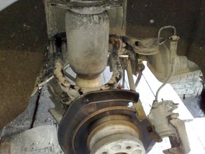

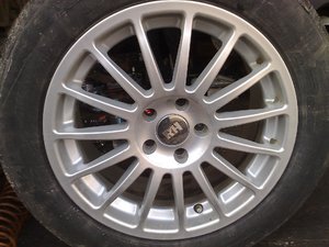

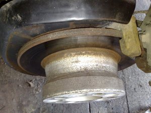

    Ок. Дома есть весы для туловища - будет время взвешу. Вот фотки:

    Сильно. А где же на проставке буртик, центрирующий колесный диск?
    Должно быть так:
      9,9 КБ
      70

    Проставка именно такая как на твоей картинке. И буртик сответствует.
  17. daneli
    daneli мастер
    4 мар 2008
    7.824
    2х2,7бт на пневме
    Чтоже я его на первой фотке не наблюдаю?

    #38 Andrew.by, 28 мар 2010
    т. е. я имею в ввиду: проставка соответствует диску по своему внешнему контуру и становится в его внутреннею установочную окружностью. И болтов как раз 10 штук: 5 крепят проставку к ступице, а сверху еще 5 - диск к проставке. А в проставке всего 10 отверстий, равномерно расположенных по окружности. А колесный диск, я думаю, центрируется по внешнему контуру проставки - её диаметр больше диаметра родной ступицы, но соответствует установочному размеру диска.

    Т.е. буртик (выступ вокруг центрального отверстия) есть на колесном диске и плотно заходит в цо на проставке:shock:?

    Вероятно, но во всяком случае, по контуру центрального отверстия с внешней стороны самой проставки буртика, входящего в колесный диск, нету.
