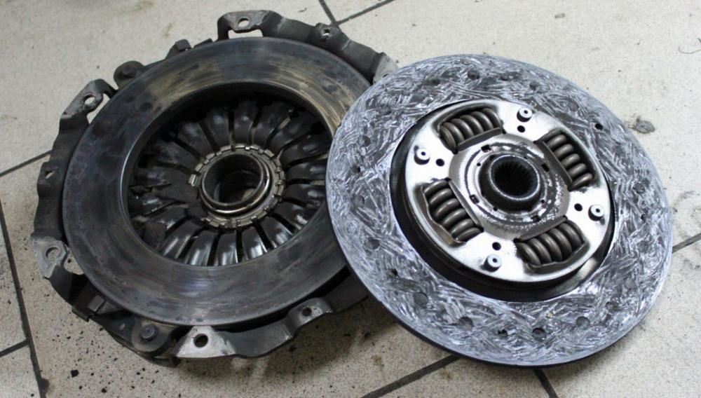

    При полувыжатой педали диски сцепления проскальзывают и передают момент от двигателя к коробке не полностью, отчего трутся и перегреваются. Снижается КПД технического узла, падает его эффективность. И все это на самом важном, стартовом периоде разгона.
    Когда мотор раскручивается до 3-4 тысяч оборотов проскальзывающие диски работают с колоссальными температурными нагрузками. Наблюдается их повышенный износ. И чем дольше едешь с полувыжатой педалью, тем больше технический узел теряет в ресурсе.
    Достигается ли в этот момент выигрыш по времени?
    Нет, потому как в самый начальный период старта сцепление остается полувыжатым, и энергия уходит в пробуксовку дисков и тратится на их износ.
