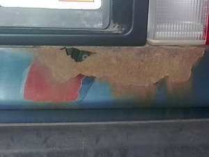

    :) Значитца нуна мне заделать дырку на крышке багажника под номером. Хочу полностью эту полоску (которая под номером) покрасить, как дырку заделаю.
    Вопрос в следующем: есть ли возможность снять рамку номера и фонари... Если есть конструкция по сниманию этих штук, киньте пжалуста! :very_cool:
    Прикупила: преобразователь ржавчины, шпаклевка стеклочегототам (не помню) с сеточкой (дырка сквозная), грунтовка в балончике, краска в балончике, лак в балончике, наждачка разной зернистости, кАрАсин))) (для обезжиривания, пойдет?). Вроде все? :shock:

    Обшивка крышки багажника несъемная... Припаяна (что-ли) она к крышке багажника(((( Кароч, изнутри к дырке не подлезть... Фонари то нашла как снять, а вот сеточку на дырку изнутри по ходу мне не пришпандорить... Если тока изловчиться и через щели как-нибудь прилепить всёж таки или через "отверстия" для фонарей? :shock:
    Может кто что толкового скажет? Как быть? :cry:

    А сама дырка в каком месте? Фотки нет?
    Может просунуть изнутри сетку обмазанную шпатлей и притянуть ее снаружи проволокой к перекладине приложенной сверху. Когда шпаклевка начнет твердеть, проволоку выдернуть.

    Вот эта нехорошая дырррка!
    Можно попробовать через щели (где провода торчат, посередине с двух сторон), вроде рукой своей пролезаю, но как-то не очень комфортно там могу развернуться, если слово РАЗВЕРНУТЬСЯ здесь уместно! Могу только дотянуться до неё, а рукой там пошурудить не очень комильфо!

    Раз рука дотягивается, уже хорошо.
    Попытайся изнутри карщеткой снять максимум, гнилое железо - отрывать все что оторвется руками, края загнуть внутрь на 2-3мм,
    длинной кисточкой изнутри тоже промазать преобразователем.
    Потом, кусок сетки обмазанной в шпаклевке со стекловолокном (слой милиметров 5) засунуть туды и несильно прижать на время застывания (20минут). Хотя, если прилипнет, то скорее всего и держать не придется.
    Кстати, хорошо подойдет капроновая противокомариная сетка из хозтоваров. Там дырки 3-5мм.
    Главное чтобы последующая шпаклевка внутрь не проваливалась.
    Ну а дальше как описано выше.
    Только не переборщи сверху со шпаклевкой со стекловолокном, она после застывания очень тяжело шлифуется, лучше накладывать понемногу и оставить 0.5-1мм углубление под финишную шпаклевку.
