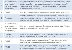

    Возникает вопрос: Можно ли эксплуатировать Audi 100/A6 C4 с размером R17?
    "Прямой запрет на это устанавливает пункт 5.4 Перечня неисправностей (Приложение к ПДД), при которых запрещается езда на автомобиле: 5.4. Шины по размеру или допустимой нагрузке не соответствуют модели транспортного средства."

    Есть нюанс. Вписать в документы как внесение в изменения.
  4. АндрейР
    АндрейР Желаю чтобы все!
    19 апр 2004
    62.371
    A3\8P\2,0Т\Q
    Да,можно,только для этого нужно это официально оформить:

    Что бы выехать на дорогу(где будет выцеплять ИДПС)для этого нужно сначала получить разрешение(диагностическую карту),ИДПС на дороге не должен знать какие колёса должны быть установлены на ТС,но при подозрении имеет право запретить эксплуатацию и направить ТС на экспертизу,где уже специально обученный сотрудник установит что допустимо для установки на данное ТС,как называется эта база дело десятое,но это будет официальный документ.
    На пост №1 я ответил в посте №4,т.е. если на Ауди 100 не шли 17-е диски,ездить(без оформления)на них незаконно.
