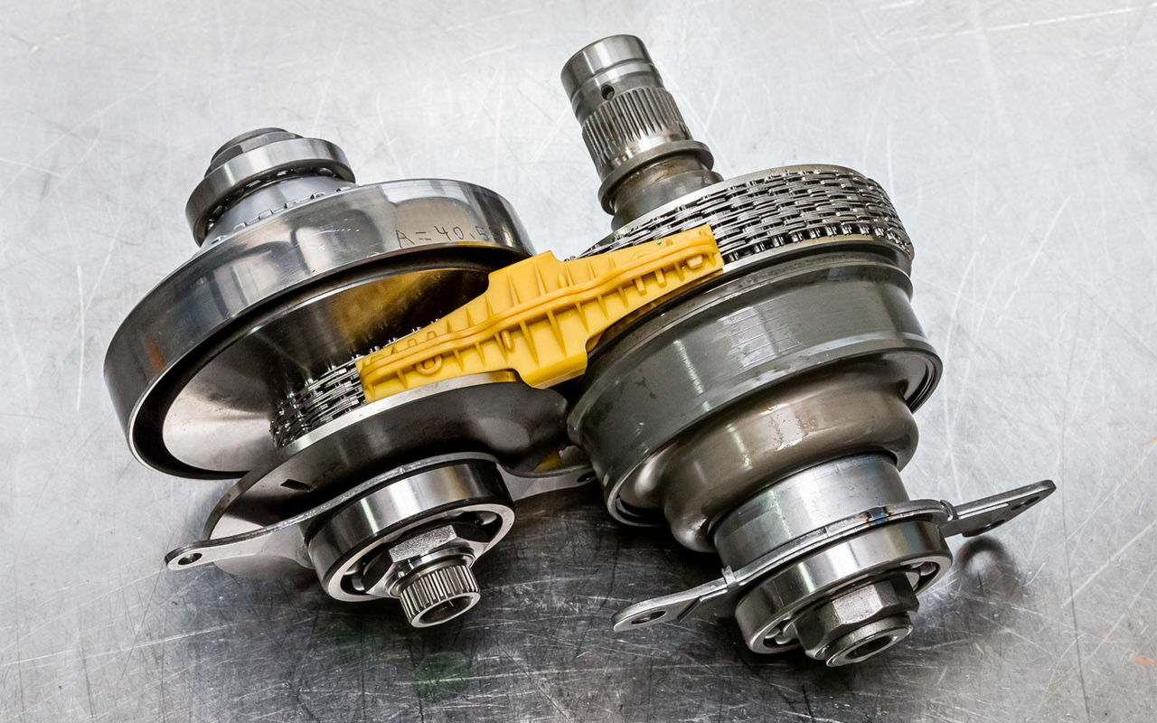

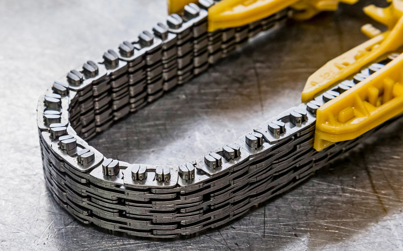

    Профилактическая замена ремня вариатора при ремонте, подразумевающем его разборку (например, при обновлении подшипников), является разумной инвестицией и залогом длительной безотказной работы агрегата. (На фото представлен ремень штифтового типа.)

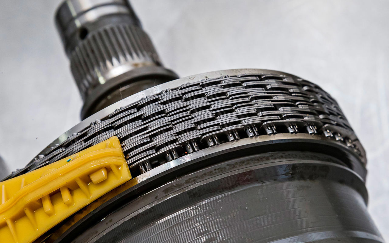

    По опыту сервисменов, вариаторные ремни разных типов имеют сравнимый ресурс и изнашиваются в схожей степени. У пластинчатого ремня стираются боковые поверхности пластин, контактирующие со шкивами, а у штифтового — поперечные штифты.
    Практика показала, что шлифовка рабочих поверхностей конусов особенно сильно сокращает ресурс вариаторов, предназначенных для тяжелых автомобилей с мощными моторами. Зачастую такого ремонта не хватает даже на 20 000 км.

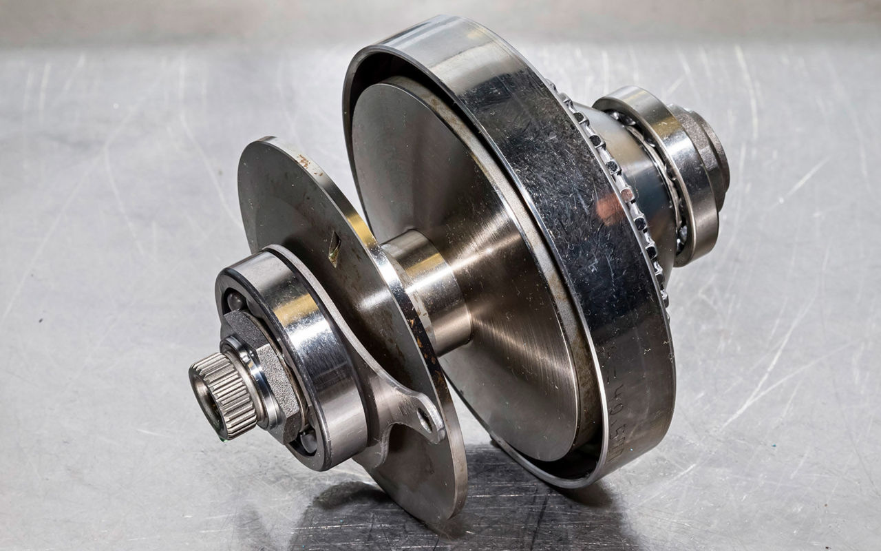

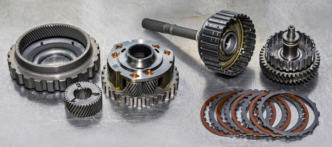

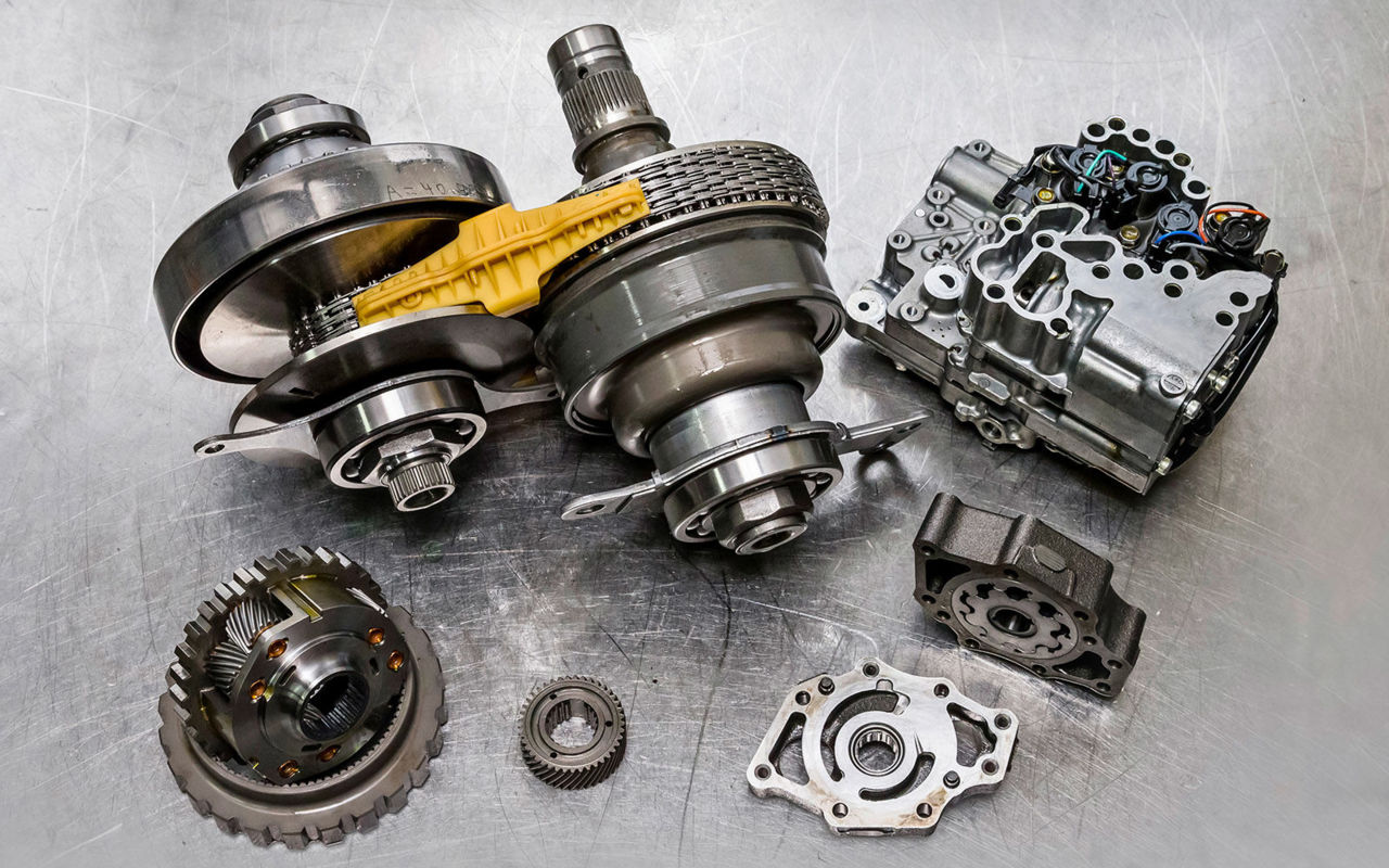

    Своей конструкцией современные вариаторы практически наполовину повторяют гидромеханические автоматы: есть гидротрансформатор, планетарный редуктор и гидроблок с соленоидами. Из отличающихся деталей — шкивы и ремень. Именно они больше всего подвержены износу.
    Ремень (пластинчатого или штифтового типа) является расходником, а легкие повреждения рабочих поверхностей конусов некоторые сервисмены предпочитают зашлифовывать. Снятие даже небольшого слоя металла неизбежно снижает прочностные характеристики конусов и, соответственно, сокращает дальнейший ресурс. Раньше такой подход имел смысл из-за отсутствия запчастей на рынке, а сегодня новые шкивы в сборе с подшипниками и даже отдельно доступныдля большинства машин.

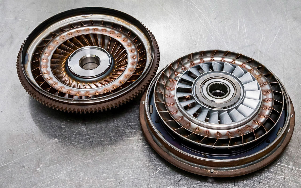

    Восстановлением гидротрансформаторов занимаются специализированные фирмы. Они располагают необходимым оборудованием для обязательной балансировки собранного узла.

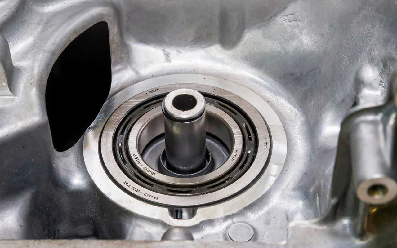

    Еще одна частая ремонтная операция — замена подшипников шкивов. Их износ заявляет о себе заметным гулом или гудением. Трудоемкость и цена замены подшипников зависят от конструкции. Если они идут только в сборе со шкивами (или с полукорпусом вариатора), шансов подобрать неоригинальные детали и успешно их установить мало. Попытки перепрессовки подшипников часто приводят к непоправимым деформациям как корпуса, так и шкивов. Если подшипники поставляют отдельно, замена проходит гладко.

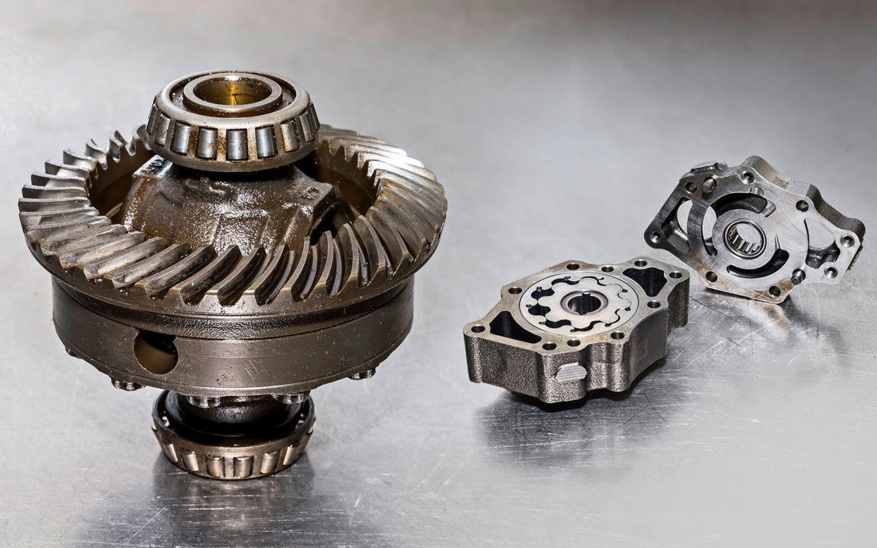

    Довольно часто встречается износ посадочного места редукционного клапана в корпусе масляного насоса. Виновата металлическая пыль, попадающая на контактные поверхности. Рано или поздно клапан начинает подклинивать, давление масла в гидросистеме выходит за пределы нормы, и это приводит к рассогласованию в работе шкивов и проскальзыванию ремня, что вызывает рывки и подергивания при езде. В таком случае насос подлежит обязательной замене.
    Замена подшипников дифференциала не вызывает сложностей, но вариатор придется снимать с автомобиля и разбирать. Невысокий ресурс связан либо с заводским браком, либо с повышенным износом из-за перегрева агрегата. Поверхностные царапины на рабочих поверхностях масляного насоса можно зашлифовать: у шестерён и корпуса узла не очень высокий класс точности обработки. Такая манипуляция экономит приличные деньги, ведь новый насос стóит около 25 000 рублей.
    Остальная механическая часть вариатора страдает редко, за исключением подшипников дифференциала. Обычно их износ связан с сильным перегревом масла (этим грешат и классические автоматы). С заменой подшипников сложностей не возникает, они доступны по отдельности. Элементы планетарного редуктора практически не изнашиваются. Поэтому в случае форс-мажорных повреждений можно смело использовать бэушные детали. Гидротрансформаторы успешно ремонтируют, но при восстановлении вариаторов это приходится делать намного реже, чем при ремонте классических автоматов. Обычно под замену идут только фрикционы механизма блокировки.

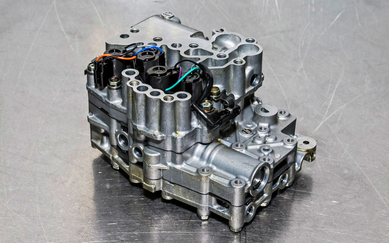

    Принципиальные конструктивные схемы гидроблока вариатора и гидромеханического автомата идентичны, однако у вариатора этот узел менее ремонтопригоден. Для его гидроблоков соленоиды не поставляют как отдельные запчасти, и восстановление их посадочных поверхностей в корпусе узла не практикуется. Впрочем, подобные неисправности для вариаторов — большая редкость. Обычно при капитальном ремонте всё ограничивается разбором и полной промывкой гидроблока. При поломке любого соленоида его меняют на бэушный.

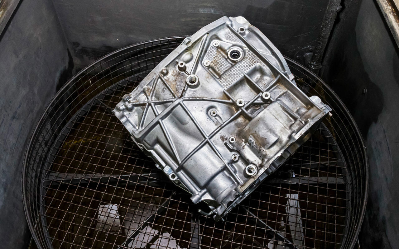

    Качественный ремонт вариатора немыслим без полноценной мойки всех элементов. Некоторые профессиональные мастерские раскошеливаются на соответствующие промывочные установки.

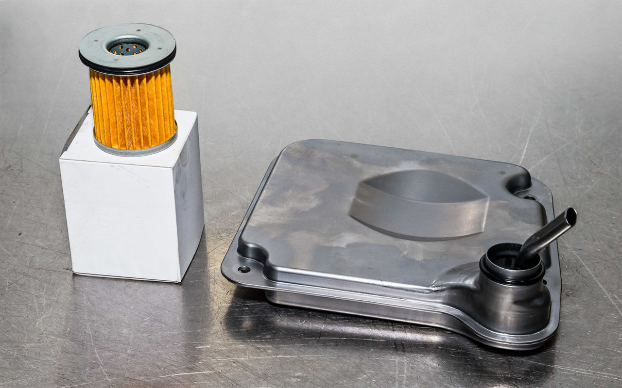

    У вариатора и классического гидромеханического автомата принципиальные конструктивные схемы гидроблоков идентичны. В лабиринты каналов встроены сетчатые фильтры, которые необходимо заменить при разборке и промывке узла.

    Существенный износ элементов планетарной передачи — большая редкость даже для вариаторов с приличным пробегом. Чаще всего он возникает из-за неадекватной эксплуатации. Пожалуй, единственное, что может прикончить пакет фрикционов в планетарном редукторе вариатора, - очень сильный перегрев.
