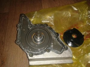

    пришла пора менять помпу, в старой подшипник начал скрипеть... купил помпу фирмы Master Sport, сказали хорошая, не хотелось брать что подешевле и потом снова лазить туда... поставил эту помпу и проездил две недели (520 км пробега)... и помпа накрылась, мотор стал греться, температура уходит за 110 градусов, печка стала дуть только холодным, вентилятор на радиаторе перестал включаться, радиатор конешно же холодный, как-будто термостат заклинил в закрытом положении...
    снял эту помпу и оказалось у ней крыльчатка слетела... есть мысль просверлить дырочку на крыльчатке и на валу помпы насквозь и просунуть туда например кусочек гвоздика, он будет стопором крыльчатки... будет ли это работать или крыльчатка окончательно рассыпется?

    ремонтируется всё, был бы смысл. ремонт иногда дороже деталей. крыльчатка должна сидеть с натягом. в 90-е перепрессовывали подшипники. можно расточить крыльчатку запрессовать втулку, во втулке сделать отверстие под посадку и всё, токарь расскажет и цену скажет. иногда восстановленное лучше нового, сам пару лет назад давал на реставрацию помпу с доджа 8-цилиндрового, т.к. новая была за космические деньги.

    Дабы не плодить новых тем...А крыльчатку вообще можно перепрессовать?Имеется заводская помпа,крыльчатка пластиковая,рассыпалась от удара после ДТП,подшипники ни намека на люфт и закусывание...Выкинуть жалко
  5. Engineer
    Engineer Старожил
    25 сен 2003
    13.296
    Сделана в Баварии
    Можно всё. Вопрос времени и денег.
    Если есть крыльчатка, то главное - чтобы она с натягом была, т.е. одеть ее сразу на вал нельзя, соток не хватает.
    В таком случае хорошо нагревают крыльчатку, помпу в холодильник на полдня. И нагретую крыльчатку по-бырому надеваешь. Она остынет и сядет плотно.

    Мне кажется будет. В принципе способов полно. Мне видится сверление отверстия и заливка его эпоксидкой вместо гвоздика и пропитка ею всей прилегающей поверхности.

    очень сомневаюсь в сверлении оверстия в валу подшипника. у меня как-то году в 96-м при замене подшипника на восьмерочный лопнула чугунная крыльчатка , дал чертеж токарю, основное тело крыльчатки было выточено из первой попавшейся сталюки и лопасти приварены аргоном, только приварил 6 лопастей вместо 5, так легче сварщику было делить окружность (видимо после рюмашки). так сие чудо (вполне работоспособное) было заменено новой помпой при замене двигателя спустя 13 лет. но я старался очень точно соблюсти все расстояния от прилегающей поверхности до краев шкива и крыльчатки. и ещё вскрывал сальник подшипника и закладывал молибденовую смазку.

    Развалится, и хорошо, если без последствий.
    Эпоксидка не выдержит перепады от -20 до +120.
    А сверлить "каленый" вал то еще удовольствие.
    Хотя просверлить+штифт надежнее, только штифт тоже не гвоздиком д.б.

    Эпоксидка рассыпется при 90 градусах:nod:

    Рабочая температура эпоксидных смол гораздо выше 100С.

    Сверлить не обязательно, можно рисок наделать.

    развалится не из-за своих свойств, а из-за разницы температур. Зимой пару раз потеплеет и этого хватит. При постоянной темпе детали без нагрузки будут держать, конечно.
    Если нагрузка на излом, а не на сдвиг, скажем - то нет.
    Но в любом случае, хозяину решать.

    Лень искать, но видел. Разница там то же бешенячая вкладывается, расчёт идёт на 30 суток постоянного дёрганья температур, причём резких, да ещё и на сдвиг.
    И да, крыльчатка там и так держится на валу, наша задача всего лишь помочь ей удержаться на нём. Так что работать будет, однозначно.
