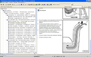

    я сам узнал недавно - в ELSA нашел.
    в багажнике - осторожно - металл покрыт шумкой на битумной основе - обольешь - сохнуть будет долго и липнуть и пачкаться

    Ква, ква......:D Сам видел.
    А инфа о длине шланга полезная, сколь раз этот раздел смотрел, не заметил......

    во-во - я всегда думал что хрен сольешь - ан нет...

    на ква-ква - 1800мм!!! :umnik:
