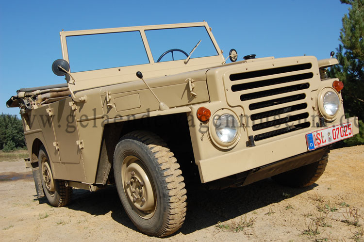

    Кстати, попутно могу сообщить, что еще до выхода в мир РР В 1955-58 годах в Германской демократической республике на заводе транспортных средств в городе Karl-Marx-Stadt выпускался полноприводный ав-ль типа 4х4 именуемый P2M.
    Но у него был не постоянный полный привод, а еще круче - что-то наподобие мицушного супер-селекта, т.е. был межосевой диф-л, а также имелась возможность отключения пер. моста.
