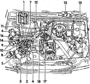

    насколько я понял из мануала, то этот разъем это позиция 2 на рисунке

    Нет это разъем дросселя
