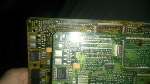

    разобрался.отдал электронщику он перепаял микросхему управления типтроником .из бу мозгов в мои.и все заработало

    А по точнее не рас кажешь?Из каких с каким номером
    Купил блок AF у них платы по номеру совпадают с BR!Сейчас с ним ребята колдуют.Ставишь на машину сначала без аварии начинаешь заводить падает в аварию,пересадили только память пропало табло P R N D сейчас колдуют дальше. Может посоветуешь нужно что перекинуть ещё кроме памяти?На фото плата сзади BR спереди AF
