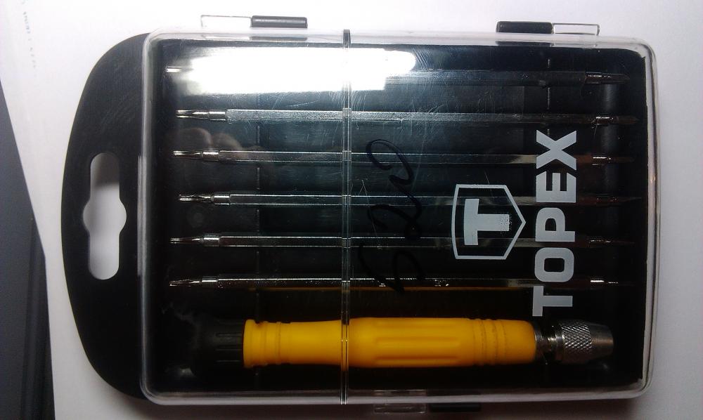

    Сейчас не скажу, могу после работы в гараже помотреть. Но нужен длинный это точно. Я пока искал все автомагазины оббегал и не нашел ни фига подходящего. Потом заскочил в строительный и прикупил наборчик.

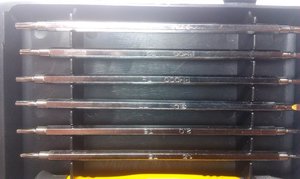

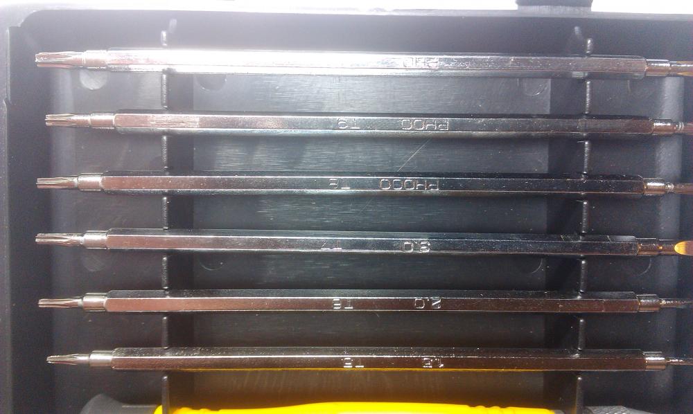

    Вот набор брал такой. А вот который из них использовал хз. но точно это не т10 . Завтра утром попробую который подходит. Но думаю это или т7 или т8. Так что потерпи до утра

    Я на 9 ищу, а ты говоришь про другие, хотя и на 8 и на 6 есть в продаже отдельно (как отвертки).
    Жду...:beer:
  10. Барбозяка
    Барбозяка Bad e-mail
    6 июл 2010
    120
    Audi Allroad2.5TDI
    Утром забежал и померял..таки да Т9 только длина должна быть не менее 8 см

    Можно и Т8 поробовать, тоже захватывает и можно ним открутить. Но учти длину и толщину, а то некоторые не лезут в отверстие или не хватает длины
